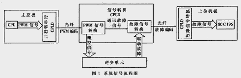

在串行的PWM信号送到IGBT的栅控端之前,还需将该信号转化为并行形式。尽管采用普通的串/并转换芯片可以实现上述功能,但这些芯片的最高工作频率有限,如74166的最高工作频率为35MHz,对于目前广泛采用多重化和多电平技术的变频装置来讲,这种工作频率显然有着较大的局限性。尤其是在实时性、快速性要求甚高的电机控制领域,不可能采用应答方式完成信号的传输,因此接收端需要有较强的纠错和容错能力。若采用普通的芯片,难以只用一两片芯片完成上述功能。但CPLD具有极强的灵活性,内含128个宏单元,最高工作频率可达167MHz(以Cypress CY37128为例),可以只用一两片芯片就能完成较复杂的逻辑功能,因此CPLD与光纤的结合是解决大功率变频器中信号传输的最好选择。系统信号流程图如图1所示。

异步串行格式的一个数据帧包括1位起始位和8位数据位,最后是停止位。起始位规定为0,8位数据位由高到低顺次发送,前7位组成1个编码字符,第八位为奇偶校验位。停止位可以选择1位、1位、2位。从系统实际要求出发,我们对标准的异步串行格式进行了修改,将三相PWM信号进行编码,用以下数据格式发送到信号转换单元:0-a3c3a2c2a1c1-V-1111。其中0为起始位,a1、a2、a3分别对应三相逆变桥每个桥臂的栅控信号,c1、c2、c3分别对应三相逆变桥每个桥臂的封锁信号,V是一位校验位,最后四个1为结束标志位。信号转换单元的CPLD接收到该信号后,将此串行PWM信号转换为并行形式。另一方面,为保证逆变单元能够正常工作,还需将逆变单元故障信号送到上位机以供故障诊断。
故障信号以以下串行编码格式送出:0-a1a2a3a4a5a6-V-1111,0为起始位,a1、a2、a3分别对应每个桥臂的驱动故障信号,a4为过热信号,a5、a6为通讯故障 信号,V为校验位,最后四个1为结束标志位。上位机板上的CPLD将此信号转换为并行形式。事实上,PWM信号和故障信号的处理过程是相同的。

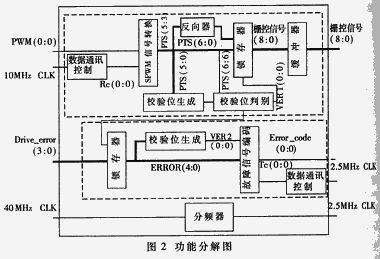

通过前面对数据流和通讯方案的分析,按照自顶向下的原则,我们对信号处理单元进行功能分解,将其分解到下面的各个单元中,见图2。通过功能分解,我们可以看到,单元内部构造可以分为三个部分:一部分对栅控信号进行处理;另一部分对故障信号进行处理;最后一部分用于产生控制故障信号发送的时钟。
从图2我们可以发现栅控信号处理部分与故障信号处理部分都含有功能相同单元:校验位生成单元、数据通信控制单元及锁存单元,因此可以对以上这些单元进行参数化设计。在参数化设计以前,我们还需要构造一些公共的基本元件,如触发器、寄存器、计数器和同步器等。这以后,我们就可以对前面提到的功能相同的单元进行参数化设计。
在进行参数化设计以前,我们需要对各功能单元的输入输出信号进行分析以确定信号使用的数据类型。由于IGBT控制问题的特殊性,在这里我们统一使用Bit和Bit-vector型数据。Bit型数据只有两种状态:“0”和“1”,可以有效地防止多态数值系统给控制和编程带来的麻烦。
