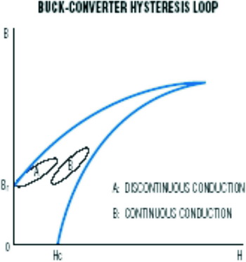

磁芯损耗主要是由于磁滞现象以及磁芯内部传导率或其他非线性参数的互感产生。在Buck拓扑结构中,第一象限的B-H磁滞回线对磁芯损耗影响最大。在第一象限这个局部图中,磁滞回线显示了电感从初始电感量过渡到峰值电感量再回到初始电感量的过程。如果开关电源稳定工作在不连续状态,磁滞回线会从剩余电感量(Br)过渡到峰值电感量(参考图1)。如果开关电源工作在连续状态,那么磁滞回线将会从直流偏置点上升到曲线峰值,再回到直流偏置点。通过实验可以确定磁滞回线的精确曲线形状(基本上是椭圆曲线)。
图1 某Buck电路电感B-P磁滞回线

在对磁芯施加磁场时(对线圈施加电流),方向不同的单元相互之间相关联。当足够强的电流形成外加磁场时,那些靠近线圈的单元所处的磁场更强,会首先形成联合(更大的单元)。而此时处在深一层的单元还未受到磁场的影响。联合起来的单元与未受到影响的单元之间的单元壁会在磁场的作用下,持续向磁芯中心移动。如果线圈中的电流不撤销或翻转的话,整个磁芯都将会联合在一起。整个磁芯的磁针联合在一起,我们称为“饱和”。电感制造商给出的B-H磁滞回线正表示磁芯从被磁化的初始阶段到饱和阶段的过程。如果将电流减弱,那么单元就会向自由的初始态转变,但是有些单元会继续保持联合的状态。这种不完全的转化就是剩磁(可以在磁滞回线中看出)。这种剩磁现象就会在下一次单元结合时体现为应力,导致磁芯损耗。

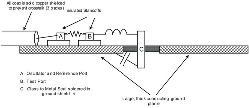

测试电感性能的最有效方法就是将被测试电感放置在最终开关电源电路上,然后对此电路的效率进行测量。但是,这种测试方法需要有最终电路,不易采用。现在,有一种相对简单的测试方法,可以在设计开关电源前对电感的磁芯损耗进行测试(在其设定的开关频点上)。首先,将磁芯串连放置在低损耗电容介质上(比如镀银云母)。然后,用一系列共振模驱动。其中介质的电容值需要与被测电感的开关频率一致。最后采用网络分析仪来完成整个测试过程(信号发生器加上一个射频伏特计或者功率计也可以完成测试)。测试设备的结构如图2所示。
图2 测试测试剖面图
在谐振点,低损耗的磁芯可以看成L-C共振回路。此时损耗可以等效为一个纯阻元件(包括线圈损耗和磁芯损耗)。在上面的测试设备中,端子A和R都连接着50Ω电阻。此设备的开路(不包括电感)等效为150Ω负载的振荡器。在网络分析仪上可以表示为:
20×Log(A/R) = 20×Log(50/150) = -9.54 dB
在这个测试电路中,谐振电容为2000pF,被测电感大概为2.5mH~2.8mH,测试频率为1kHz。其中,磁性材料的渗透率是一个与频率有关的非线性函数,在更高的频点上,测试结果有可能不同。
