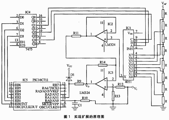

目前,单片机中嵌入的A/D一般为8位到10位,难以满足信号处理应用中高分辨率的要求;而外接高分辨率的A/D将使成本明显提高,因为A/D转换器的价格将随其位数的增加而成倍增加。本文介绍一种提高PIC16C711单片机片内A/D分辨率的方法,将PIC16C711片内的8位A/D提高到11位。这种方法在PIC系列的其他单片机也适用。 美国Microchip公司推出的8位单片机PIC16C711是一种性能价格比很高的单片机。它价格低、封装小、采用CMOS工艺,具有OTP型,开发起来很方便。它内含4路8位高速A/D,将它扩展到11位后,可以大大提高单片机应用系统的性能价格比。 一、硬件电路 实现扩展的原理图如图1所示。8个等值的精密电阻R将0~5V基准电压分割成8档,每档范围为0.625V。8个抽头分别接CD4051八选一模拟开关的8个输入端,通道选择控制端C,B,A分别由PIC16C711单片机的RB2,RB1,RB0控制。IC2和IC3为高输入阻抗运放,IC2构成跟随器,IC3构成精密差分放大器。 二、工作原理 实现11位A/D转换由PIC16C711做2次8位A/D转换完成。PIC16C711有4个模拟量输入通道RA0~RA3,这些模拟量输入通道复用1个采样保持器进入到A/D转换器。参考电压Vref可以来自外部也可以来自内部VDD,A/D转换器属于逐次逼近式,转换结果(8位)存入ADRES寄存器。在A/D转换前必然选择适当的通道,设置足够的采样时间。用户可以通过设置A/D控制寄存器ADCON0和ADCON1来控制其转换过程,同时A/D转换的状态也会在ADCON0中体现出来。 先将待转换的电压Vi送到PIC16C711的RA0通道做一次A/D转换。根据转换所得的数字量由软件算出Vi在8档中位置,用Vi减去Vi所在档的起始电压。将所得差值放大8位,使之变为0~5V电压信号,再送给PIC16C711的RA1通道做1次A/D转换,所得数字量是11位AD转换的低8位,而档位CBA就是高3位,从而实现11位A/D转换。 举例说明如下:假设输入电压Vi为3V,程序控制PIC16C711的RA0通道先进行第1次A/D转换,所得结果是153,即3/5×255=153,对应8位数字量为10011001。将低5位屏蔽,得10000000,循环右移5次,得00000100,此时低3位对应的就是Vi=3V电压时的档位,即第4档,CBA=100,程序将该档位由RB2,RB1,RB0输出,作为8选一模拟开关的通道选择,使CD4051输出2.5V,即5/8×4=2.5V。该电压经IC2运放跟随,再经IC3进行差分放大。设计时调整R11,R12,R13和R14的阻值,使放大倍数为8位,则得放大器IC3输出Vo=8(Vi-2.5)=8(3-2.5)=4.0V。选择RA1通道进行第2次A/D转换,结果为11001100,这就是11位A/D转换结果的低8位。档位100为11位A/D转换的高3位,合起来就是11位A/D转换的结果10011001100。 三、程序 以下是使用PIC16C711指令系统完成11位A/D转换的程序段。 BSF STATUS,RP0;选页面1 MOVLW 00000010B ;RA0、RA1为模拟通道 MOVWF ADCON1 ;内部参考电压 BCF STATUS,RP0 ;选页面0 MOVLW 11000001B ;选RA0通道和内部时钟 MOVWF ADCON0 MOVLW .125 ;延时125μs,等待输入 CALL WAIT ;稳定 BSF ADCON0,GO ;启动A/D LOOP BTFSC ADCON0,GO ;判断A/D完成否 GOTO LOOP MOVF ADRES,W ;取转换结果 ANDLW 0E0 ;屏蔽低5位 MOVWF D1 ;存入D1 BCF STATUS,C RRF D1,1 ;右移5次 RRF D1,1 RRF D1,1 RRF D1,1 RRF D1,1 MOVF D1,W MOVWF PORTB ;档位输出 MOVLW 11001001B ;选RA1通道 MOVWF ADCON0 MOVLW .60 ;延时60μs CALL WAIT BSF ADCON0,GO ;启动A/D LOOP1 BTFSC ADCON0,GO ;判断A/D完成否 GOTO LOOP1 MOVF ADRES,W ;A/D转换结果存D0 MOVWF D0 WAIT MOVWF TEMP;延时子程序 NEXT DECFSZ TEMP,1 GOTO NEXT RETURN 用这种方法实现的11位A/D转换速度快PIC16C711基本上都是单周期指令,在4MHz振荡频率下指令周期1μs,进行1次A/D转换最短时间20μs;2次A/D转换40μs;2个运放变换时间20μs×2=40μs。总的转换时间为百μs级。 本文介绍的方法电路简单,速度快,调试方便,已用于我们研制的单片机电阻炉温自动控制系统中,取得了预期的效果。对于其他带8位、10位A/D的单片机稍加改动均可使用,具有推广价值。 |
