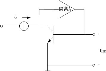

基本对数放大器在IC设计中使用了跨导线性电路,因此也称做跨导线性(Translinear)对数放大器。跨导线性电路是电流模电路的主要组成部分,是许多线性和非线性模拟集成电路的理论基础。跨导线性的概念在1975年由Barrie Gillbert创立,跨导线性对数放大器就是基于双极性(BJT)三极管的对数特性。如图1
图1 三极管的对数特性
若将ic视为激励信号电流,UBE看作响应信号电压,将输入偏流为零的隔离放大器接在集电极C与基极B之间以隔离iB的影响。
可以看出,理想BJT的UBE与其ic是理想的对数关系。等式中,Is是BJT的饱和电流,它与温度密切相关。此外热电压UT也依赖于温度。在集成的跨导线性对数放大器中这种受温度影响的缺点已被一个具有同样温度变化特性的三极管修正,而且可以确保对数斜率的稳定性。
UY叫做对数斜率,固定电流IZ叫做对数截距(有关对数放大器的一些名词将在后面予以说明)。

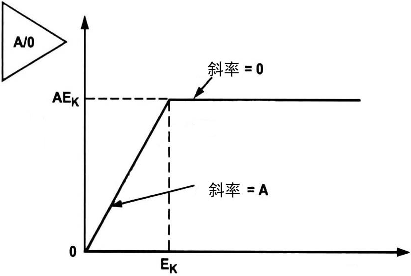

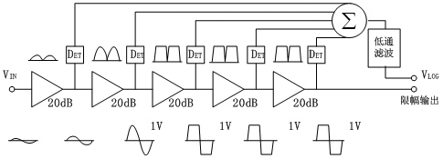

对于高频应用,常常选择基带对数放大器或解调对数放大 器。尽管这两种放大器在细节上有些不同,但原理是相同的,它不是采用一个放大器的对数特性而是用多个相同的线性放大器级联来分段线性逼近对数函数。如图2所示,这里只是一个理想的通用模型,其核心为一个限幅放大器,每个放大单元的传递函数如图3所示,对于N个级联限幅放大器构成的对数放大器, EK为限幅放大器的饱和电压,A为放大倍,当输入信号电压小于临界值EK/AN-1时,限幅放大器的每一级都不会饱和,因此,小于EK/AN-1的输入信号可以得到充分的放大,此时输出信号幅度是输入信号幅度的AN-1倍。当输入电压大于EK/AN-1小于EK时,由于各级限幅的原因,输入信号越大,饱和的级数越多。当输入大于EK时,输出则为NAEK。输入信号幅度在EK/AN-1和EK之间的信号,其总的输出电压与输入电压的幅度可用下式表示:
VIN= EK/AN-M ,VOUT=,其中M为饱和的级数(M≤N)
实际的电路结构是:对于小信号采用增益为A的放大器,而大信号则采用单位增益放大器,称之为A/1放大器,如图4所示,限幅增益放大器和单位增益缓冲器并联,输出送加法器。解调对数放大器与基带对数放大器虽然都采用上述的级联限幅放大器,解调对数放大器不是将输出直接累加,而是先检波然后输出累加,用级联限幅放大器构成的对数放大器有两种输出:对数输出和限幅输出。许多应用中限幅输出并不需要,但有些应用中,两种输出都是必须的。解调对数放大器的对数输出一般包括幅度信息,而相位和频率信息则被丢失。如果采用半波检波器和延时补偿,相位和频率信息也可被保留。
图2 线性放大器级联
图3 限幅放大器

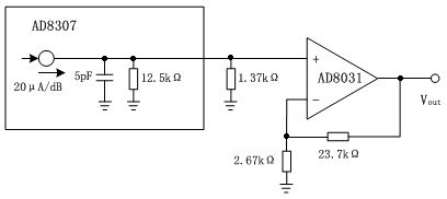

对数放大器的特点是在提供大动态范围同时能突出成本优势。在移动通信系统中,CDMA和GSM都需要调节基站的功率输出,以匹配目标手机和本地基站对通讯距离的要求。近可能的减少基站近处手机过载的可能性。同样,基站也需要调节接收信道的增益,从而加大信噪比,降低误码率。此类大量的对数放大器应用于RSSI(接收信号的强度指示)和发射功率控制场合。在某些无线电接收通道中的中频放大器设计,也可采用对数放大器。例如单片 AD8307可完成信号接收解调功能,前端进行适当的频率比配后动态范围可达92dBm。若前端配合低噪声X-AMP(r)技术的放大器,动态范围更可高达120dBm,无须外部温度补偿,元件少,电路非常简洁。值得注意的是由于对数放大器的实质时完成输入输出信号的对数变换。并不强调其放大器的放大器能力,因此对数放大器的检波输出电压一般不能满足后续处理电路的门限电压要求,通常采用高带宽增益积的运放对经过对数变换后的信号做进一步的放大。对于标称的10%—90%电压上升时间是否可调的问题,应当说如果输出不带缓冲,则上升时间可通过外部电路来调节。若输出信号已经是经过缓冲以后的信号,则10%—90%电压上升时间是不可调的。如图5所示
图5 不带缓冲输出的对数放大器输出端

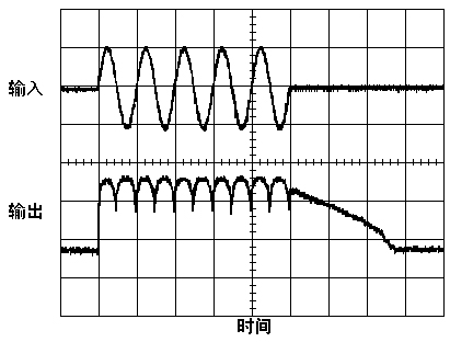

对数放大器在低电平输入情况下,即使输入信号的微小变化也会对输出电压产生明显的影响,这正是对数放大器的特点。在某些情况下(有电容存在等等),脉冲没有立即关断而却降至某个低电平,然后按指数规律衰减到0V,这种输入型号mV级的变化很可能我们用肉眼是看不到的。按指数衰减的信号的对数响应是一条直线。如果输入信号是连串的脉冲,输出的后沿很容易和下一个脉冲的前沿重叠,因此,一个适当的差放视频处理电路可产生与输入脉冲等宽度的输出,从而解决脉冲重叠现象,如果应用中脉冲的占空比很大,而有用信息集中在脉冲前沿,则差放视频处理电路可以省略。如图7所示
图7 输出波形畸变
