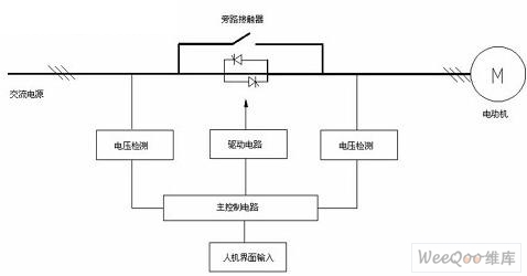

1. 引言 交流异步电动机以其构造简单、极高的运行可靠性、极强的环境适应能力和优异的拖动性能在我国煤矿、石油、化工、钢铁、发电、供水、水泥建材等领域获得了广泛的应用。但是交流异步电动机致命的缺点是起动冲击大,会对系统造成不利的影响。主要影响体现在两个方面: (1)电气方面的问题: 起动时可达5-7倍的额定电流,造成电动机绕组因电流引起过温,从而加速其绝缘老化,造成供电网电压波动,影响同电网下其他设备的正常运行。 (2)机械方面的问题: 过大的起动转矩产生机械冲击,对被带动的设备造成大的冲击力,缩短使用寿命,影响精确度。如使连轴器损坏、皮带撕裂等。造成机械传动部件的非正常磨损及冲击,加速老化,缩短寿命从而增加维护工作量。 在首钢冷轧厂制氮生产线空压机上就遇到了这样的问题,由于电机功率比较大(10KV/3730KW和10KV/2250KW),首先在起动过程中对电机及压缩机的机械冲击比较大,给系统维护增加了工作量;其次电机在直接起动时电网跌落比较严重,在电网压降达到85%时其他设备就不能正常工作。鉴于以上原因决定使用PowerEasy型晶闸管式软起动装置。 2. 晶闸管串联高压软起动的构成及原理 2.1 主回路构成 晶闸管串联软起动装置是结合了电力电子技术、光电技术控制技术及微处理技术而设计全数字智能化的起动设备。晶闸管串联软起动主回路接线图如图1所示,主要由高压可控硅串联阀组和旁路接触器组成,其中高压可控硅串联阀组是功率变换执行部件,由多只可控硅串并联组成,并辅以吸收、均压箝位电路,保证其在高压环境中的可靠性。当进线端得电后,通过控制可控硅的导通角以实现对交流三相电源进行斩波,控制输出电压的幅值。并在起动过程完成后将旁路接触器闭合,软起动装置切换到旁路状态,同时关闭晶闸管。 图1 晶闸管串联软起动主回路接线图 2.2 控制电路 如图2所示,晶闸管串联高压软起动装置的控制电路一般由主控电路、触发装置、信号采集电路和人机界面组成。 图2 软起动控制框图 2.2.1 主控电路 主控电路的主要由DSP微处理器及CPLD大规模门阵列组成的数字电路组成,它的主要功能是产生触发晶闸管的脉冲指令,晶闸管的触发命令通过数字信号处理器(DSP)来发出。主控电路可以根据信号采集电路采集的电压与电流信号来调整晶闸管的导通角,从而达到调整电机电流的作用,实现对电机的闭环控制,即限流起动。在发出触发脉冲的同时它又可以通过电压电流温度等的反馈信号监视电机及软起动装置本身的运行状态,保护整个系统,确保系统的安全运行。 2.2.2触发系统 触发系统是系统稳定可靠的关键部分,必须具有抗噪声干扰的能力,能够及时准确的导通可控硅。在这里主要存在两个技术问题: 1.触发脉冲能够及时准确的触发晶闸管 晶闸管是一种电流控制型双极型半导体元件,它要求门极的驱动单元类似于一个电流源,能向晶闸管提供一个特别陡直的尖峰电流脉冲,来保证在任何时刻都能够准确可靠的触发晶闸管。所以晶闸管的门极触发脉冲特性对晶闸管的正常工作有非常强烈的影响。 在晶闸管串联使用时,我们要求相互串联的晶闸管尽可能的一起导通,因为开通较慢的可能会承受过电压而损坏元件,这个时候就要求同组串联的晶闸管开通时间差尽量的小。 晶闸管的开通速度主要和门极触发脉冲的幅值以及脉冲上升沿的陡度有关系。也就是说门极触发脉冲的幅值越大,脉冲上升沿越陡,晶闸管开通的时间就越短。所以在电机软起动领域,绝大多数厂家都是采用强触发方式来触发晶闸管。即触发脉冲IG的电流幅值大于或等于10IGT,脉冲上升沿时间tr≤1μs。总之。为了保证晶闸管阀串工作的可靠性,IG要远远大于IGT。 2.触发晶闸管的触发方式 高压隔离有三种触发系统,脉冲变压器、直接光触发和光纤触发。脉冲变压器结构简单、成本低,但是其电磁兼容性差,不适合在高压环境下使用;直接光触发系统虽然可靠准确但是价格昂贵,很少被采用;光纤触发系统可靠性好,虽然相比直接光触发系统在电路上增加了一些复杂性,但是相对造价要低很多并且触发准确可靠,所以在高压应用上是首选,目前市场上的高压软起动装置的触发系统基本上都采用光纤触发系统。 在高压软起动中触发系统的工作电源一般采取高位取能获得,即触发电路板上的工作电源由动态均压(即RC吸收回路)上的电容供应,这样既避免使用高耐压变压器所带来的高成本,又实现了电气隔离,避免触发信号受到干扰。需要指出的是,高位取能这种方法仅在软起动过程中适用,而在针对一些泵类负载设计的软停车过程中,由于在停止过程的后半段由于主回路中的电流越来越小,会影响到触发板上电能的获取,从而影响到对晶闸管的触发。所以一些厂家的晶闸管软起动装置在生产具有软停车功能的产品时会单独给触发系统额外提供电源,这样就增加了成本。而AB等一些国外公司的软起动装置在这方面技术就比较完善,他们采用了一种叫做低位取能的一种技术,即在低压侧采用一个低压大功率的变压器,在触发板上采用一套电流感应装置,把变压器的线穿过触发板上的电流感应装置,在触发电路板上获得感应电流,来充当电源的作用,这样在软停车的后期触发板可以获取足够的功率来继续触发晶闸管,可以使软停车的后期停车过程更加平稳,减少泵类负载的水锤效应对管道和叶轮的冲击。 2.2.3信号采集电路和人机界面 信号采集电路主要功能是采集各种信号并进行预处理,然后把处理过的信号反馈回主控电路。目前主要采集信号有两种,电压信号和电流信号,部分软起动厂家还采集温度及转速信号。电压、电流信号一般通过互感器来进行采集,在经过处理后反馈回主控制电路,根据反馈的数据判断电机及软起动装置的运行状态,发出触发脉冲或者在系统整体运行异常时通过反馈信号判断故障并发出保护命令。 人机界面电路一般有液晶屏和键盘组成,用来完成用户的参数设置、选择起动模式以及显示系统的运行状态。在某些需要远程控制的工况下,部分软起动装置还加装了远程通讯模块。 3. 晶闸管软起动的起动方式 3.1 全压起动 在这种状态下(图3),软起动装置相当一个固态接触器,电机和直接起动一样,承受全部的电流冲击和转矩冲击,一般情况下晶闸管全开时间控制在0.25s以内: 图3 全压起动 3.2 电压斜坡起动 该模式是比较长用的起动模式。它通过减少起动力矩的冲击,实现对电机平滑、连续无级加速的起动,从而使齿轮、连轴结和皮带的摩擦减小到最低。用户可以调节电机的初始转矩,在加速斜坡时间内,电机的输入电压从设置的初始转矩对应的电压线性上升,把传统的降压起动变有级为无级,从而可以使电机平滑的起动,减少了机械方面的冲击。 图4 电压斜坡起动 3.3 限流起动 限流起动,顾名思义,就是在电动机起动过程中把起动电流限制到某一设定电流值以下。主要用在相对较轻负载起动,并且对电网冲击有一定要求的工况下,其输入电压从零开始迅速增长,直到其电流达到预先设定的电流限值,然后在保证输出电流不大于电流限值的情况下,改变晶闸管的导通角,逐渐升高电压,直到额定电压。与此同时,电动机的转速也在逐渐上升,到达额定转速。这种起动的优点是起动电流较小,可以把电动机起动对电网的冲击降到最小,并可按照需要进行设定限流值。但是在设定电流限值时必须要根据电动机的初始转矩来设定,否则设置过小会起动失败或烧坏电机。此种起动方式起动时间相对较长。 图5 限流起动 3.4 突跳起动 这种起动方式主要应用在负载相对较重的工作环境下。在转矩控制的基础下,在起动的瞬间采用一个突跳转矩用来克服负载的静转矩,然后转矩在逐渐上升,直至电动机到达正常工作状态。这种起动方式的优点是可以缩短起动时间,起动较重的负载,但在起动的时候会对电网产生一定的冲击,影响同一电网下其他负荷的工作。 图6 突跳起动 3.5 软停车 软停车的实际上就相当于相反软起动过程,主要作用是消除了系统的反惯性冲击,对于泵类负载来讲就是克服了“水锤”效应。其主要过程是在电动机实行软停车时软起动装置的旁路接触器断开,同时晶闸管开始工作,使电机电压逐渐下降,转速降低,达到软停车的效果。(如图7) 图7 软起动和软停车全过程 3.6 泵控起动及停车 由于水泵类负载其相对特殊的机械特性,部分软起动厂家针对泵类负载的特性曲线专门设计了泵控型起动和停车方式,该种起动方式可以通过电机平滑的加速和减速,使离心泵在起动和停机期间降低水锤冲击。主控电路通过采集信号分析电机的各个运行参数,同时通过改变晶闸管导通角来控制电机状态,从而达到降低系统受到喘振冲击的可能性。(图8) 图8 泵控起停过程 4. 软起动在压缩机负载的应用效果 在首钢冷轧厂高压大功率压缩机负载系统(10KV/3730KW和10KW/2250KW)中,电机直接起动不仅会对电网产生冲击,而且对整个系统的机械维护也提出了很高的要求。在使用PowerEasy型软起动后,效果良好,达到了预期的目的,主要应用效果体现在以下几个方面: 1) 相对于现场10KV/3730KW的压缩机而言,其额定电流为253A,在直接起动时电流会达到额定电流的7倍左右。使用了PowerEasy型软起动后,根据现场工况,起动模式设为限流起动,限流倍数为3.2倍,在起动时电流为810A左右,电流控制精确稳定。这样不但降低了电动机起动对电网的冲击,而且提高了电网安全运行水平;从另外一个方面来讲,相对减小了电网容量,降低了投资成本,缩短了建设周期。 2) 在降低了压缩机直接起动对电机本身的冲击的同时,又降低了起动是对轴承、管道以及整个系统的机械冲击。因为电机直接起动加速过快,对传动系统的寿命和可靠性来说都是十分严峻的考验。而软起动过程平滑稳定,可以有效消除对传动系统和管道的不良影响,减少维护工作量,延长了工作寿命。 3) PowerEasy型软起动装置主回路采用进口晶闸管串联,功率元件一致性好,在设计上留出充分的裕量,连续起动3—5次时温升比较小,在50℃之内,在恶劣的工作环境下可以保证很高的可靠性。 4) PowerEasy型软起动装置主要采用电流闭环的方式来对电动机及整个系统进行控制与监视。在合理的电压波动下起动过程具有良好的一致性。并且软起动本身具有比较完善的保护系统,可以根据反馈信号随时对整个系统进行保护与监视,充分保证了系统的安全运行。 5) 在调试过程中可以根据现场的工作环境来设置各种保护参数和起动参数,可以更好的适应现场的工况。 6) 体积比较小,机构设计合理,噪音小。 5. 结束语 晶闸管串联式高压软起动在压缩机等平方转矩类负载的应用方面,能够有效的改变电机的起动特性,降低起动电流,以其优越的性能,为电动机提供全面的服务,保证了整个传动系统运行的可靠性。在降低系统整体的维护工作量的同时,晶闸管软起动装置本身又可以做到免维护,使整个生产成本降低,具有较好的投资回报和社会效益,符合时代进步的要求,是技术发展的必然趋势。 |
