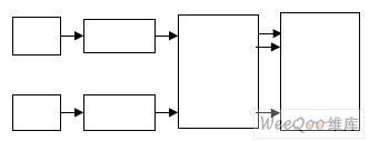

本实验用的处理单元是AT89C2051。 AT89C2051是一带有2K字节闪速可编程可擦除只读存储器,高性能8位CMOS微型计算机。它有2个16位的计数器,15根可编程的I/O口线,5个中断源。通过在单块芯片上组合通用的CPL1和闪速存储器,ATMEL AT89C2051是一强劲的微型计算机,它对许多嵌入式控制应用提供一高度灵活和成本低的解决办法。用到的电子罗盘为TDCM3,有8个引脚,3种模式状态,设计中应使RX=1,即选取状态为normal mode。本设计中还用到了NE555P组成的单稳态电路,用于对光电开关产生的开关信号进行整型,消除干扰。硬件电路结构图如下图所示:

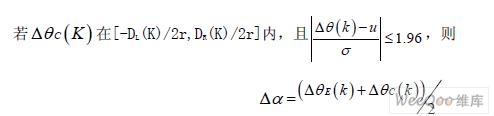

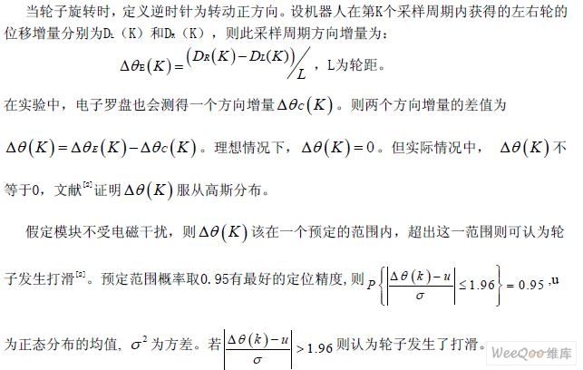

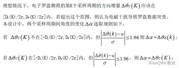

假设轮直径为2R,轮子的轴线数为6,在时间内光电开关输出的脉冲数为N,车轮运行的距离为S,L为小车左右轮的间距,则有:
算法分析图如下:

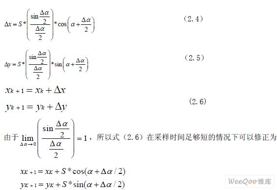

图中A(x,y,α )为小车后轮轴的中点,α 为小车中轴与X轴的夹角,SL,S,SR分别为小车左轮、小车、小车右轮的运行距离,假设小车在水平面内做纯滚动运动,在时间内小车从A点到B( x + Δx, y + Δy,α + Δα )点,则有

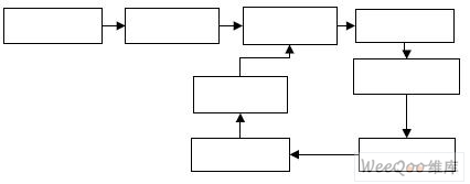

定位主程序处于无限循环中,每经过一段延时时间,对电子罗盘TDCM3和T0 T1进行读数,然后数据送入2051进行处理。TDCM3有三种工作模式,程序中应令RX=1即进入Normalmode。Init()为初始化函数,DelayTime()为延时子程序,Get_dir()为TDCM3读角度子程序,process()为AT89C2051处理子程序,flag为状态标志。TR1和TR0为计数器T1 和T0启动控制位。程序流程图如下图所示:
