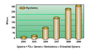

最终用户需要更多具备多媒体功能的终端;从iPod视频或YouTube这样的博客站点就能看出这一趋势。当用户接收这类数据时,对于有效存储和更高的互联速度的要求变得十分关键。 Gbps是今天应用对带宽的要求,并且注意力也从处理速度转移到了高速互联上。多种的串行标准已经出台。支配这些标准的主要市场需求是: 可升级的性能 可扩展的功能集,以适应不同的产品型号(芯片到芯片、底板、电缆) 适用于不同细分市场和应用的互联 在主流的应用中实现低成本的串行解决方案 PCI Express(PCIe) 是一种主流的串行标准,它是2002年问世的第三代 I/O 互联技术,为从 PCI 到 PCIX(参见表1)提供了一条升级路径。PCIe 已成为PC 产业的标准互联技术,并且在其它应用中也有巨大的发展动力(图1)。它具有可升级能力、可扩展的功能集、很强的市场适应能力和低成本特性。 PCIe的核心优势包括: 高速串行标准能以每条通道2.5Gbps的线速进行双向通信 基于分层数据包的架构,为模块化设计创造了条件 通过更简单的升级就能实现带宽增强(高达80GB)——1、2、4、8、16和32条通道 先进功能,比如可靠性、电源管理和热插拔 借助虚拟通道、业务等级和服务质量(QoS)等特性支持下一代三维/多媒体业务 全新外形和革新的设计方便使用,为设计满足不同细分市场需求的产品创造了条件 软件投资保护,支持现有的PCI架构和基础设施 PCI规格总线宽度传输率通道宽度连接速率最大数据带宽 注:PCI Express 2.0规范“尚在开发之中”。 表1:PCI/PCI-X/PCIe 规格和带宽 图1:PCI Express 的发展态势 图2:Virtex-5 LXT FPGA中的 PCIe 端点模块 用户的欢迎、设计订单和用户的积极反馈,使我们更好地理解 PCI Express 在客户产品中固有的优势。为了能在今天创建解决明日问题的解决方案,并跟上时代迅速发展的步伐,Xilinx 公司在其 VirtexTM-5 LXT 器件中融入了硬 PCI Express 端点模块(图2)。 Xilinx的PCIe 端点模块的显著优势包括: 完整的功能,完全符合 PCIe 基本规格 v1.1 版要求 —可配置的 PCIe 端点解决方案 通过PCI plug-fest的兼容性/通用性测试 (www.pcisig.com/developers/compliance_program/integrators_list/pcie) 支持1-、2-、4-或8-通道的实现 符合所有关键要求 —接面信号标准 —协议(CRC、自动重试) —QoS —热插拔 采用 Xilinx? RocketIOTM GTP 收发器模块 —PCI Express 终端规格 —100MHz 直接参考时钟 节约资源 —内嵌于所有 Virtex-5 LXT 器件 —与 GTP 收发机相邻 简易设计 —缩短设计周期 —简化、直接的设计流程 低成本和低功耗 使用可配置的 block RAM 来进行数据包缓冲处理 —接收缓冲器 —发送缓冲器 —重试缓冲器 简单的事务处理层接口,便于集成 提供统计和监控数据 —信用状况、最大有效载荷、错误信号 两条虚拟通道用于QoS —循环调度 (round robin)、加权循环调度 (weighted round robin)或严格优先级调度 图3:使用Virtex-5 LXT PCIe模块进行设计 PCI Express 的发展势头很旺,并被PC业界广泛接受。工程师在使用基于 Virtex-5 LXT FPGA 的 PCIe 端点进行设计时,也能够通过利用以下这些优势,来引导 PCI Express 在新市场上的增值能力: 更快的上市时间。现有的 ASSP 大多不能支持今天的 PCIe;FPGA 可把并行的专有协议接口和 PCIe 之间搭建一座桥梁。此外,PCI Express 标准的持续改变,在形成广泛市场基础前,阻止了 ASIC/ASSP 的发展。一个典型的案例是最近于2006年9月召开的英特尔开发者论坛上由英特尔和IBM共同发布的 “Geneseo” 架构以推动新应用的发展。Xilinx 公司也积极支持扩展 PCIe 构架的倡议。 更低的功耗和更小的占位面积。使用 Virtex-5 LXT 解决方案(图3)能达到更高性能同时缩小产品设计的体积。PCIe 端点模块能够让设计人员在选择更小器件的同时,仍能节省大量的功耗和成本。 专用协议和现有标准与 PCIe 之间的桥梁。传统产品的小型化(针对 PCI Express 而优化),需要在现有标准和 PCI Express 之间搭建一座桥梁。新型 Virtex-5 LXT 平台提供了实现这种转换所需的定制和逻辑资源,还提供了通往其它串行标准的桥梁。 ?可升级的解决方案。PCI Express 协议已经成为主流,但协议本身和用户终端还 处于迅速发展阶段。使用 Virtex-5 LXT PCIe 端点模块进行设计,使你能够将同一 Virtex-5 系列产品,从1条通道升级到4条通道,甚至8条通道。这就使你能够验证未来的系统和终端。此外,由于 PCIe 本身兼容 PCI和PCIX 构架,升级和设计基于 Virtex-5 LXT FPGA 的解决方案,不仅能够保护现有的软件投资,而且能够延长基础设施的使用寿命。 Xilinx PCI 的历史 Xilinx 公司一直走在 PCI/PCI-X/PCIe 技术的最前沿。 主要成就包括: 1996:业界第一款面向 FPGA 的 PCI 核心 1999:业界第一套64位 66MHz 的 PCI 解决方案 2000:业界第一套64位、133MHz 的 PCI-X 解决方案 2003:业界第一套 PCIe 解决方案 2005:业界第一套 PCIe PIPE 解决方案——Xilinx+NXP半导体 2006:业界第一套 FPGA Express 卡解决方案——Xilinx+NXP半导体 支持多种外观形状。Virtex-5 LXT RocketIO GTP 收发机与竞争性 FPGA/ASSP 解决方案相比,具有巨大的功耗优势。这使得设计人员考虑在面向新市场的产品中使用 Virtex-5 FPGA。借助面向不同解决方案的可扩充逻辑密度,设计人员可以充分发挥65纳米 FPGA 内在的优势,以支持不同的外观形状。例如,一张独立显卡的台式机解决方案,可把Virtex-5 LXT外形小型化来达到Express卡的要求。相反,设计人员也可把独立显卡的PCle解决方案中的Virtex-5外形改变以支持诸如ATCA、uTCA 和服务器I/O模块之类的高性能解决方案。 表2:Virtex-5 LXT PCIe 端点的应用 PCI ExpressFabric 拓扑 PCI ExpressFabricTM 拓扑,指这样一种体系,其中包含了ROOT COMPLEX(RC)、多个终端(I/O器件)、开关和PCI Express/PCI 桥路,它们通过 PCI Express 进行互联。 RC是I/O层次的根部,将CPU/存储器子系统与I/O相连。RC可以支持一个或多个PCI Express 端口,例如英特尔芯片组。 开关定义为多个虚拟 PCI 之间的桥路器件的逻辑组,它们使用一种基于地址路由的 PCI 桥路机制来传递执行信息,例如 IDT PCI Express 开关。 端点是指能作为 PCI Express 执行的请求者或完成者的那一类器件,可以是 PCI Express自身,也可以是一个非 PCI Express 器件,例如连接在 PCI Express 上的图形控制器。 图4:PCI Express 总线拓扑 图5:通信系统中的PCIe 图6:高端桌面/服务器系统中的PCIe 带有内置PCIe 端点模块的 Virtex-5 LXT FPGA,能够被用于任何一种外形的产品设计,如表2所示。 图5和图6显示了采用 Virtex-5 LXT PCIe 端点模块集中多源业务以及实现其他协议和 PCI Express 协议互通的各种应用的框图。 结论 内置 PCIe 端点模块和 RocketIO GTP 收发机的 Virtex-5 LXT 平台,是一种功能全备并且完全符合 PCI Express 总线协议的 PCIe 解决方案,具有极大的价值。现在,产品制造商不再需要购买知识产权许可证,同时可以得到更低的功耗和很少使用的逻辑资源。通过使用功耗只有软IP替代品50%的更小的 FPGA 器件,能够大幅度地降低成本。内置的硬模块可缩短设计时间,保障产品功能和易用性。 Virtex-5 LXT 平台在一块高速、低功耗的65纳米 FPGA 上提供了独特的内置 PCIe 能力,开创了高效 PCIe 系统开发的新时代。 |
