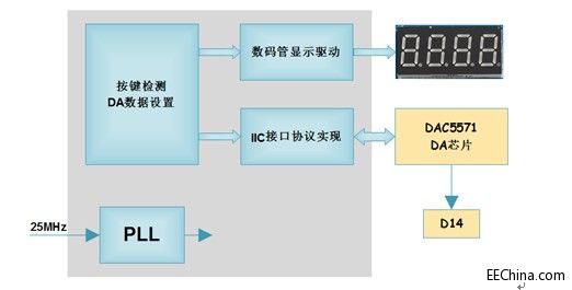

                   该实例工程的功能框图如图所示。
         该实例主要的功能如下,拨码开关SW6/SW5/SW4/SW3的状态控制了不同的DA输出波形。
SW6/SW5/SW4/SW3状态
DA输出波形
SW6=OFF,SW5=OFF,SW4=OFF,SW3=OFF
SW6=ON,  SW5=X,  SW4=X,  SW3=X
3.3V电压
SW6=OFF,SW5=ON,  SW4=X  ,SW3=X
1Hz方波
SW6=OFF,SW5=OFF,SW4=ON  ,SW3=X
1Hz三角波
SW6=OFF,SW5=OFF,SW4=OFF,SW3=ON
1Hz正弦波
注:X表示任意状态,ON或OFF。

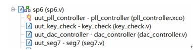

         本实例模块划分如图所示。
●  Wave_controller.v模块根据输入的拨码开关状态,相应的产生不同的波形数据给DA芯片。
●  Sin_controller.v模块例化IP核产生正弦波。
●  Dac_controller.v模块实现DAC5571芯片的IIC接口协议,判断有不同的DA数据输入则执行一次DA转换操作。
