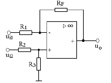

是指输入信号为零时,输出端出现的电压折算到同相输入端的数值。
运放输入失调电压测试只要将运放连接成差分放大
(也称减法电路),再将两个输入端短接之后接地即可。
为了方便测量,可设置较大的增益,如1001倍,输出电压除以1001就是输入失调电压。
取RF=R3=100kΩ,R1=R2=100Ω,将Ui1和Ui2同时接地,Uo/1001就是输入失调电压。
