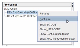

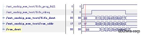

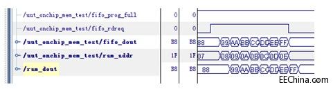

Xilinx FPGA入门连载61:FPGA 片内ROM FIFO RAM联合实例之chipscope在线调试 特权同学,版权所有 配套例程和更多资料下载链接: 连接好下载线,给SP6开发板供电。 如图所示,在“Design à Implementation”界面下,首先选中“Hierarchy”下的“sp6.v”文件,接着双击“Processes: sp6”下的“Analyze Design Using ChipScope”。 在“ChipScope Pro Aanlyzer”界面中,点击菜单“JTAGChain à Xilinx Platform USB Cable…”。 随后弹出如图所示界面。大家可以尝试点击“Blink Cable LED”,相应的下载线上的LED将会闪烁,说明下载线连通正常。最后点击“确定”。 此时,我们看到“Project”界面下出现了两个设备,如图所示。选择第一个设备。 在第一个设备上单击鼠标右键,如图所示,选择“Configure…”。 接着弹出的配置界面中,点击“Select New File”,弹出右侧所示界面定位到当前工程所在文件夹下的sp6.v文件。完成后,点击OK。 此时,如图所示,我们可以双击“Trigger Setup”进行读写触发条件的设置,建议大家使用我们已经设定好的触发条件即可。 如图所示,我们单击菜单栏上的运行图标,然后双击“Waveform”查看波形。 我们设定触发条件为FIFO读使能信号上升沿时采样波形,采集到的波形如图所示。 整体波形: ROM读数据波形: 第一次读FIFO波形: 第二次读FIFO波形: 第三次读FIFO波形: 第四次读FIFO波形: 读RAM波形: |
