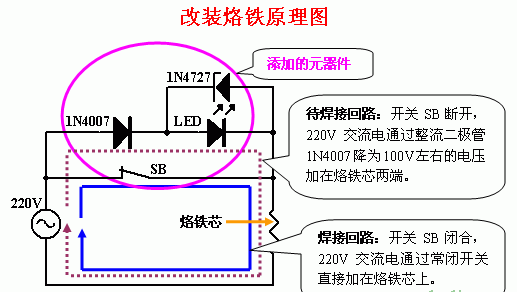

作为电子爱好者,在电子制作时总少不了得心应手的工具——电烙铁。你是否对自己的“烙铁头”经常被氧化而感到烦恼?我想回答是肯定的!市场上虽有恒温烙铁,但价格贵,是普通电烙铁的十几倍,一旦坏掉,零件很难配,只能搁着不用,不值! 那么你想拥有一支集长寿烙铁、简单实惠、方便安全于一体的电烙铁吗?其实这很容易实现,我们只要在原普通烙铁的基础上略作改进即可。 元器件的作用: 整流二极管(1N4007):220V交流电半波整流成100V左右的脉动直流电。 稳压二极管(1N4727):保护发光二极管,使发光二极管两端保持工作电压而正常发光;如果不接,工作时间长,发光二极管会因为两端电压过高而烧坏。 发光二极管(LED):指示电路处于焊接状态,还是待焊接状态。 常闭开关(SB):切换电路的状态,常闭时电路处于焊接状态,断开时电路处于待焊接状态。 电路的特点 1、长寿省电。焊接状态,220V交流电全部加在烙铁芯上,使烙铁处于很好的焊接状态;待焊接状态,只不到一半的电压加在烙铁芯上,不仅避免烙铁头被氧化,而且使烙铁始终处于预热状态(实践证明,处于预热状态的烙铁一拿起就能处于焊接状态,不影响使用效果),既长寿又省电。 2、简单实惠。“节能”电烙铁只需在原烙铁的基础上加四个常用元器件即可实现(二极管1N4007、发光二极管、常闭开关和稳压二极管)。改装成本低,加起来0.5元左右。 3、方便安全。我们所制作的“节能”电烙铁最大优点是节能开关不需人为控制,它是“自动”的,只要电烙铁一插在烙铁架上就能实现开关的自动断开,拔出烙铁时就能实现开关的自动闭合。用发光二极管作指示,指示烙铁是处于焊接状态还是待焊接状态。 简易节能电烙铁既解决了烙铁头容易氧化的问题,又达到了长寿、节能的目的。 |
