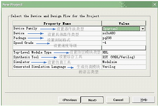

  (3)设置工程属性。
  启动新建工程对话框后,单击“下一步”按钮进入工程属性对话框设置,如图6.10所示。
  图6.10 设置工程属性对话框
  如图6.10所示,需要设置如表6.2所示内容。
  表6.2 新建工程属性说明
  设 置 选 项设 置 内 容
  Device Family设置FPGA是哪一系列的,如Spartan3、Spartan3E、Virtex等
  Device设置FPGA的具体型号,每个系列的FPGA下都有很多型号,要根据实际工程中应用的FPGA进行选择
  Package设置FPGA的封装格式,如PQ208、FG456等,对不同的封装格式,用户在约束引脚时会有所不同
  Speed Grade设置速度等级,如-4、-5、-6,数字越大速度越快
  Top-Level Module type设置顶层模块的类型
  Synthesis Tool设置设计中采用的综合工具,可以是Xilinx自带的XST,如果安装了第三方工具,也可以选择第三方综合工具,如Synplify/Synplify Pro等
  Simulator设置设计中采用的仿真工具,可以是ISE自带的ISE simulator,如果安装了第三方工具ModelSim,也可以设置为ModelSim
  Generated Simulation
  Language如果采用ISE自带的仿真工具ISE Simulator,利用HDL Bencher可以在图形界面下编辑测试波形,直接生成测试激励文件,这里是设置生成测试激励文件的语言类型
