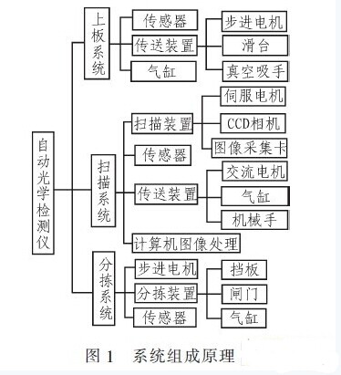

  自动光学检测系统由上板部分、扫描正面、扫描反面、分拣1、分拣2以及主机共6部分组成,整个系统使用的电机有5类共19个、气缸11个以及各类传感装置若干。整个系统架构如图1所示。

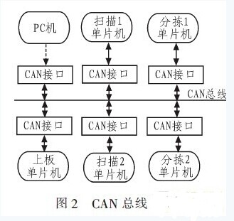

  分布式控制系统使用较多的网络拓扑结构有星型、环型和总线型3种。其中星型结构(中央控制型)中所有通信都经中央控制节点,若中央控制节点有故障,则整个系统就会瘫痪;环型结构中相邻控制节点顺序连接,形成环路,信息一般仅以一个方向在环上从源节点传送到目的节点,发生故障时可支持双向传输,但环路一般封闭,不利于节点的扩充;而总线型结构的所有节点都共享一个公共的物理通道(即总线),因此网络上的任意一个节点均可在任意时刻主动向网络上的其他节点发送信息,且具有延迟小、速度快、易扩展、单个节点故障影响小的优点。因此,该控制系统采用总线型拓扑结构,如图2所示。

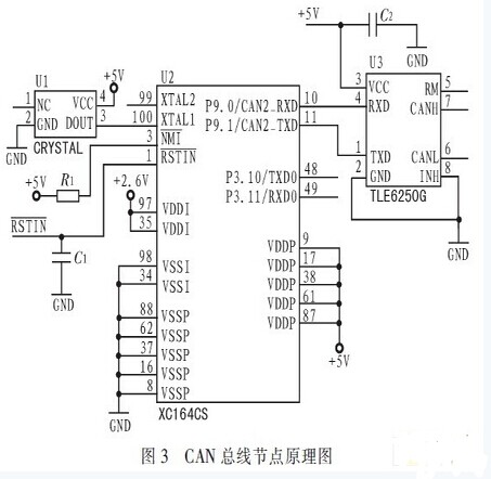

  CAN总线收发器采用英飞凌公司的TLE6250G,支持传送速率高达1 Mb/s,具有抗瞬变、抗射频和抗电磁干扰的特性,并具有宽泛的工作范围(-40~150℃),以及短路保护和过温保护功能。具体的CAN总线节点原理图设计如图3所示。
  另外,总线连接时两端各加一只120 Ω的电阻,它们对于匹配总线阻抗起着相当重要的作用,可减少信号反射干扰。

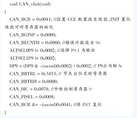

                  2.3.1 CAN控制器的初始化

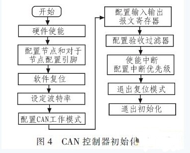

  要实现CAN通信,首先要对CAN控制器进行正确初始化设置。初始化主要完成下面的工作:节点控制寄存器ACP/BCR的设定;CCE和 INIT置位;错误计数器最大值的设定;节点输出管脚的设定;节点传输速率的设定;给节点配置发送、接收消息体。对于XCl64CS,CAN控制器的初始化可以使用DAVE进行配置,来自动生成代码,也可以用户自行编写。初始化流程如图4所示。
  以下为相应的程序代码:

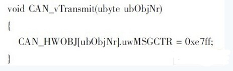

  CAN模块初始化成功后,就可以用其来传送报文。节点向总线上发送报文的过程是:将待发送的数据打包成符合CAN协议的帧格式,写入发送缓冲区,并自动发送。数据帧一帧最多只能传输8个字节,大于8个字节的按照每8个字节为一帧传送,剩下不足8个字节的补成8个字节。可以在程序中直接调用 CAN_vTransmit函数即可实现发送数据,该函数定义如下:

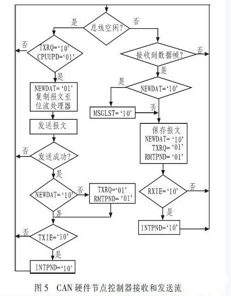

  接收数据有查询方式或中断方式。这里采用中断方式,要实现的功能是:进入中断接收程序,判断中断是否是接受中断;若是将数据读出缓存器并进行判断,再进入相应的命令和数据处理函数。控制器接收和发送流程如图5所示。
