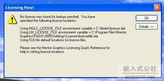

各位老大,我现在在PC上装了个pads9.0按照网上的破解说明操作
老提示License不对
注:我PC上还有pads2005 sp1这个版本
哪位高手装成功过啊,指点一下.

不同版本可以共存,但不能同时使用。需要使用MGC SDD Configurator 切换使用。
首先确认是否已经用破解中的MGLS.DLL搜索并替换了C:\MentorGraphics\9.0PADS目录下所有的MGLS.DLL
第二,如上图,已经明确告知变量MGLS_LICENSE_FILE变量的值,是c:\flexlm\license.dat.请确认c:\flexlm\license.dat是否是你用9.0的破解生成的LICENSE..
第三,运行下MGC SDD Configurator
