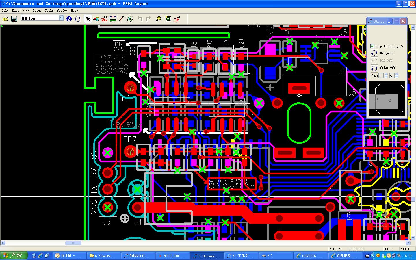

用pads layout完成pcb图的绘制后,生成gerber文件给板厂加工,板厂打电话过来居然说添加的测试点TP6,TP7未开窗,如下图所示请问这是怎么造成的,如果避免再出现类似错误。谢谢!

要是确定了测试点的话,你就要把器件库做好,定义PADSTACK的时候添加solder past就不会有问题了
