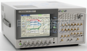

J-BERT N4903B J-BERT N4903B 能够处理 PCIe® 3.0在接收机特性测试过程中SKP 有序集的长度变化

在接收端测试中,当环回模式中的被测器件改变了 SKP 有序集长度时,新型 Agilent J-BERT N4903B 高性能串行比特误码率测试仪软件仍可以执行接收机测试。J-BERT 误码检测器在统计误码数量时可以忽略 SKP 有序集,即使有序集的长度不符合码型发生器发出信号里的初始长度。在做调试时,工程师还可通过误码仪里的误码检测器来监测 SKP 有序集的计数。
