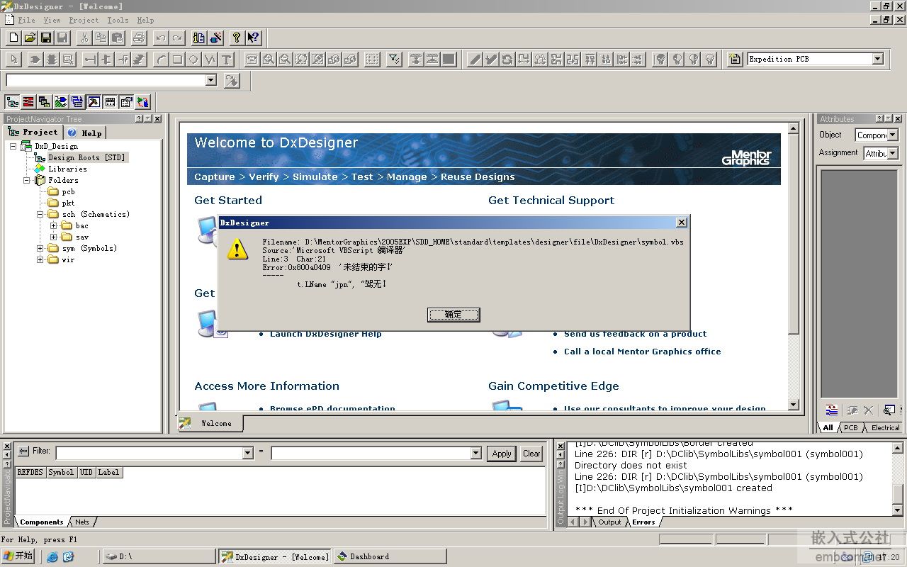

进入DxDesigner时,新建会弹出两个错误框,主要是由于以下2个文件中的代码引号不全所致,请参照修改
1、在安装目录下找到symbol.vbs文件,用文本编辑工具打开,参照下面已修改好的代码进行修改:

2、在安装目录下找到symbolwizard.vbs文件,用文本编辑工具打开,参照下面已修改好的代码进行修改:
