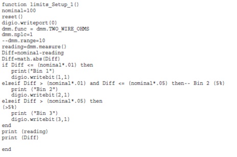

3700系列TSP脚本的执行 多重极限测试: 虽然3700系列具有与2700系列相同的内建极限测试功能,下面例子的意图是演示脚本语言的强大功能。类似于前面的for next循环例子,本例创建的函数脚本可以装载至3700系列。此例在仪器内建的2种极限功能外执行极限测试。 例:使用脚本的极限测试: 此脚本使用极限将电阻器分为三级: l 配置2线电阻测量。 l 用数字输出定义分级。 l 分级1适于1%以内的标称阻值。 l 分级2适于>1%且<5%的标称阻值。 l 分级3适于大于5%的标称阻值。 想与吉时利测试测量专家互动?想有更多学习资源?可登录吉时利官方网站http://www.keithley.com.cn/ |
