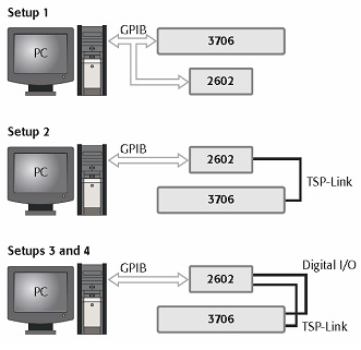

注释全部时间建立在包括每条通道一项源和测量功能的基础上。如果不含源或测量,开关时间会更快。
在此应用示例中,计算机通过GPIB总线或TSP-Link发送指令控制两台仪器。被测器件(DUT)为10LED。每颗LED2602双通道数字源表进行源和测量。3706系统开关/万用表配备了3723开关卡并被用作开关控制器。
本应用笔记分析了共用这些仪器的不同方法,以及优化设置实现最高总速度的几种方法。
演示范例:
.设置1有点类似于传统的测试系统设置。26023706都用作主设备。这是所列举方法中最慢的,但有助于说明TSP方法如何对老方法作出改进。
.设置2更好地利用了TSP。此设置将2602用作主设备,将3706用作从设备。使用的脚本说明了如何用TSP-Link和流控制缩短测试时间。
.设置3使用触发模型和TSP-Link实现了最快的标准测试时间。
.设置4又进了一步,用软件(TSP)定制开关卡。这实现了并行测试,并使吞吐量实际上翻倍。
