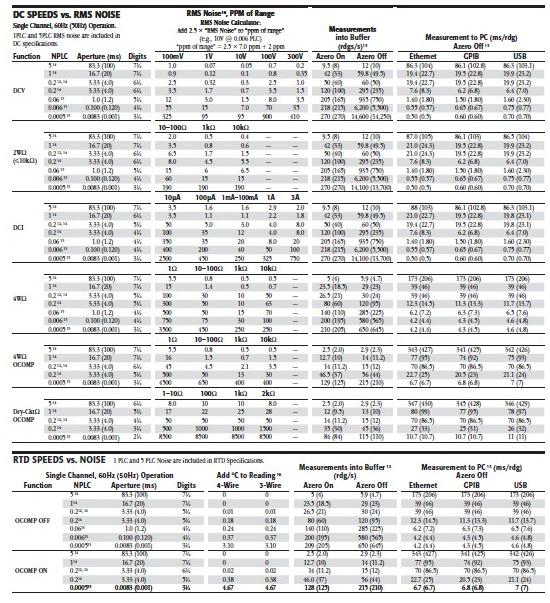

直流速度vs. RMS噪声
单通道,在60Hz50Hz)频率下工作。
直流规格中包括1PLC5PLC噪声。
Function:功能
Aperture:时间间隔
Digits:位数
RMS噪声,量程的ppm
RMS噪声计算器:
2.5דRMS噪声”加到“量程的ppm”(例如,10V@0.006 PLC
“范围的ppm=2.5×7.0 ppm + 2 ppm
将测量结果存储到缓存中(rdgs/s
Azero on:自动校零打开
Azero off:自动校零关闭
将测量结果存储到PC中(ms/rdg
RTD速度vs.噪声
RTD规格中包括1 PLC5 PLC噪声
Function:功能
Aperture:时间间隔
Digits:位数
ºC添加到读数
4-wire4线
3-wire3线
将测量结果存储到缓存中(rdgs/s
Azero on:自动校零打开
Azero off:自动校零关闭
