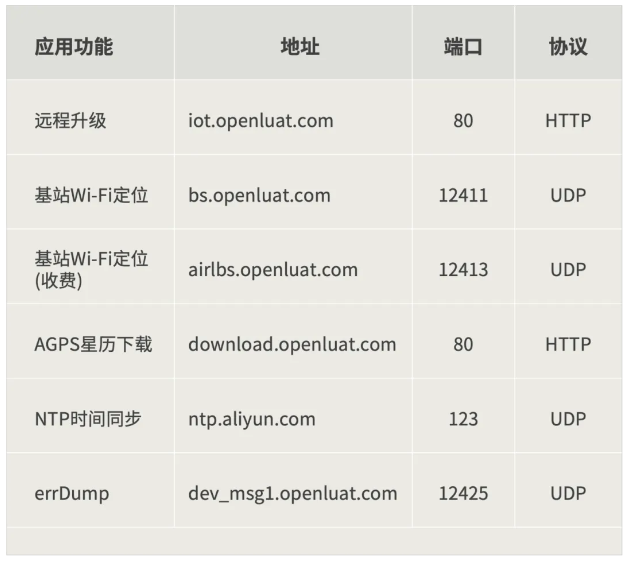

如果使用专网卡,需要先将访问的域名或IP加入专网卡白名单。以下是相关应用中,模组会访问的域名或IP服务器:

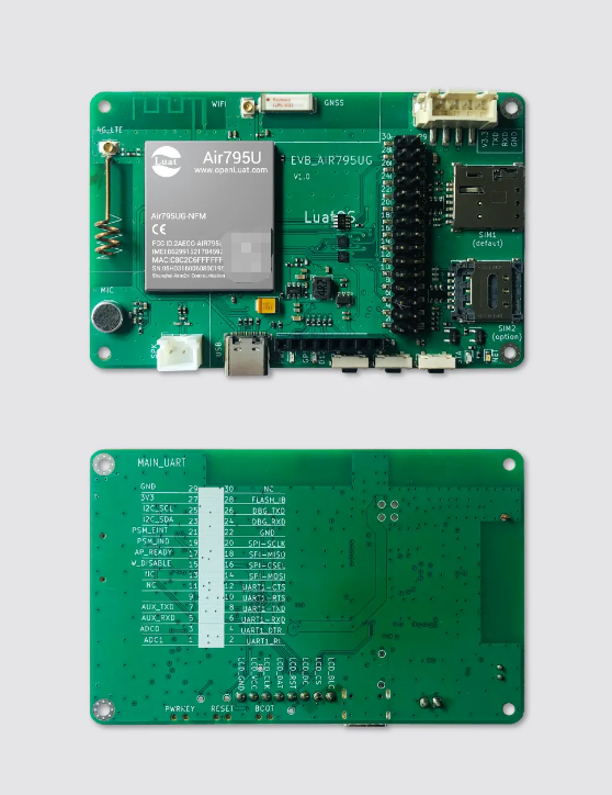

Air795UG是全球通模组,支持全球主流运营商主流频段,支持4G/2G双模,支持双卡单待,支持LuatOS开发。
全球通Air795UG最新资料下载:https://docs.openluat.com/air795ug/product/shouce/
2.1 相关硬件准备
Air795UG开发板:
支持数据传输的USB数据线;
具备国际漫游功能的SIM卡;
Win10及其以上PC电脑。

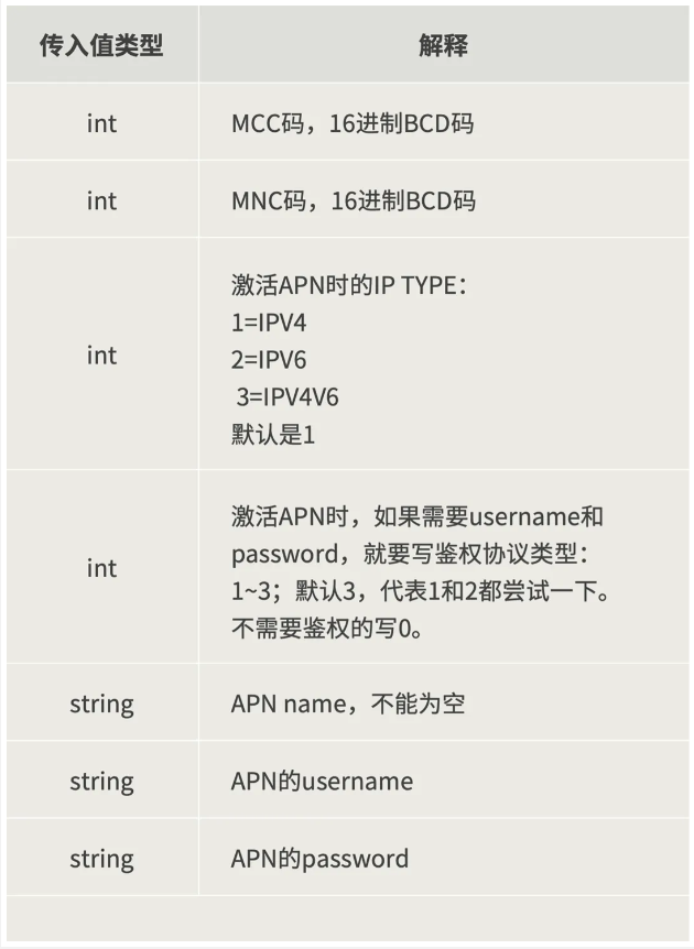

mobile.apnTableAdd(mcc, mnc, ip_type, protocol, apn_name, user_name, password)
往自定义APN列表添加一条APN信息,主要用于海外SIM卡,相关参数说明如下表所示。

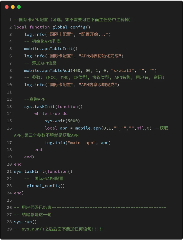

2.3 示例代码说明
国际卡APN配置示例代码如下图示,注意具体参数需要根据实际情况,跟卡商确认后填写正确信息。

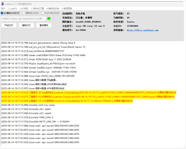

2.4 示例功能验证:
Air795UG开发板通过LuaTools烧录内核固件和demo脚本代码,烧录成功后开机运行,即可查看国际卡APN配置结果。
如下图示:
