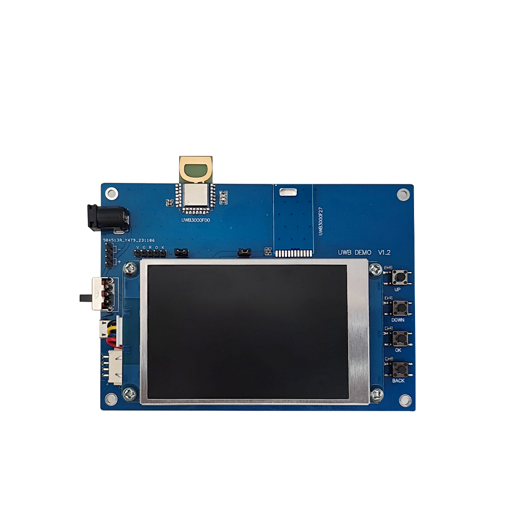

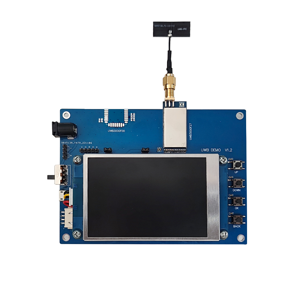

UWB3000Fxx Demo板搭载了1个UWB前端模块(UWB3000F00或UWB3000F27)1个显示屏及其操作按键。用户可通过操作界面来配置模块参数、并且测试相关的功能。其中UWB300F27为27dBm (500mW) 大功率模块,增加了LNA,可以实现1.2公里(空旷)双向通信.
UWB3000F27 Demo
UWB3000F00  Demo

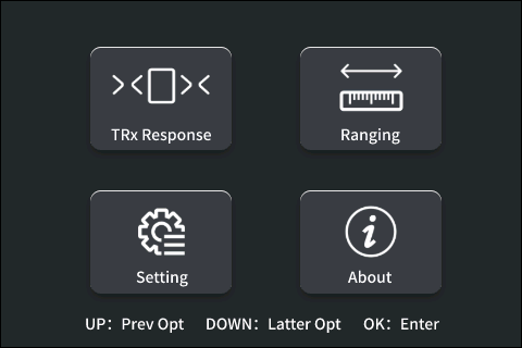

主界面
Demo板上电启动后,显示屏会显示主界面,用户可以按下UP/DOWN键来选择不同的选项,被选中的目标会高亮显示。按下OK键则进入对应的功能页面。

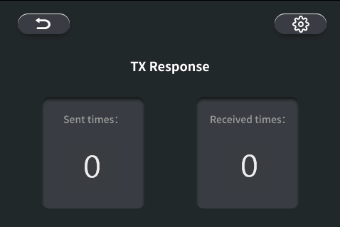

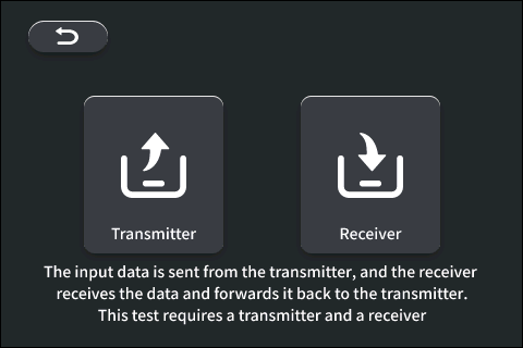

 收发数据功能测试(TRx Response)
此功能需要一个发射端(Transmitter)和一个接收端(Receiver)配套才能开始测试。按下UP/DOWN键选择对应功能,然后按下OK键进入下个页面。
以发射端(Transmiter)为例,按下OK键进入这个页面后开始收发数据测试。Sent times/Received times表示已成功发射/接收数据的累计次数,该值会在对应的框内显示。
按下BACK键,会退出该测试,并回到主界面。

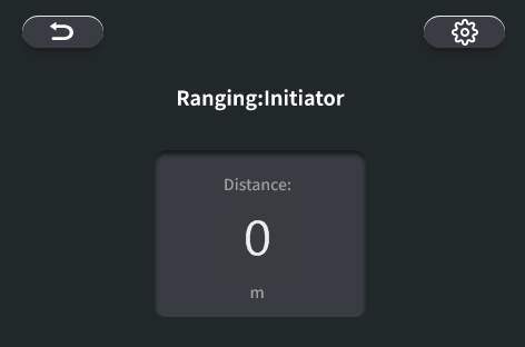

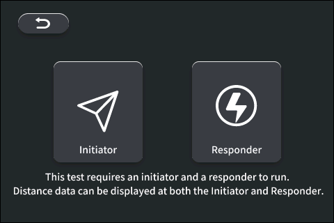

测距测试(Ranging)
​此测试需要一个发起端(Initiator)和一个响应端(Responder)配套才能开始测试。按下UP/DOWN键选择对应功能,然后按下OK键进入下个页面。
以发起端(Initiator)为例,Distance框内会显示当前与响应端(Responder)之间的距离。如果3秒内没有更新距离值,则表示数据接收失败,测距流程无法完成,此时Distance框内会显示3个问号“???”。
注:由于发起端与响应端是各自发起双向测距(TWR),独自计算出距离,且测距时会受到部分因素影响(天线延迟/场地/天气等),可能会影响无线信号在介质中的传输时间,所以发起端与响应端显示的距离值不会完全一样,测试距离可能会存在误差。
按下OK键,进入模块配置页面。
