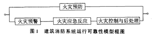

建筑消防设施作为一个可维修系统,就其任务而言,其相应运行可靠性简化模型如图1所示,可划分为火灾预防和应急处理两个单元。其中,火灾应急处理单元由火灾预警、火灾应急反应、火灾控制与后处理3个子系统组成。失去控制的燃烧所形成的火灾是这两个单元全部失效造成的。其系统的可靠性是一个如图1所示的混联模型。
电气火灾监控系统是诸多火灾预防手段的一种在现行的消防规范中将其与火灾自动报警系统并行监控,并在消防控制室内设置系统主机;而火灾报警系统中的切断非消防电源是针对已经发生的火情采取的防正蔓延扩大的应急处理措施,属于火灾应急反应的范畴。上述两种系统不能混为一谈,更不能互相替代,原则上应该互相独立。但笔者认为,在充分的硬件和软件条件下,两种系统并非绝对不可以兼容或合并。

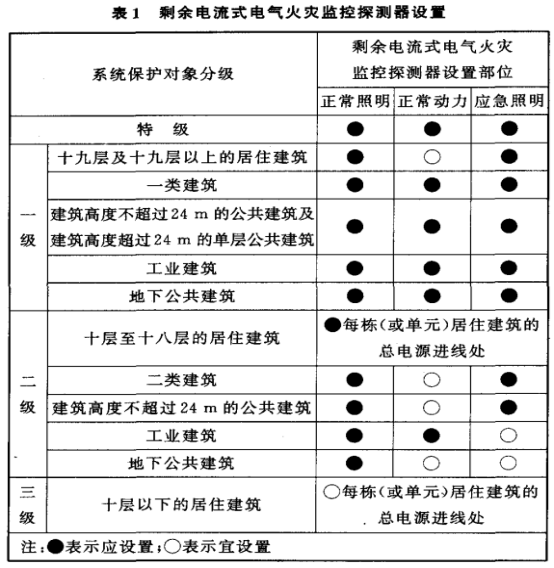

2.2.1 剩余电流式电气火灾监控探测器设置
剩余电流式电气火灾监控探测器设置部位见表1。

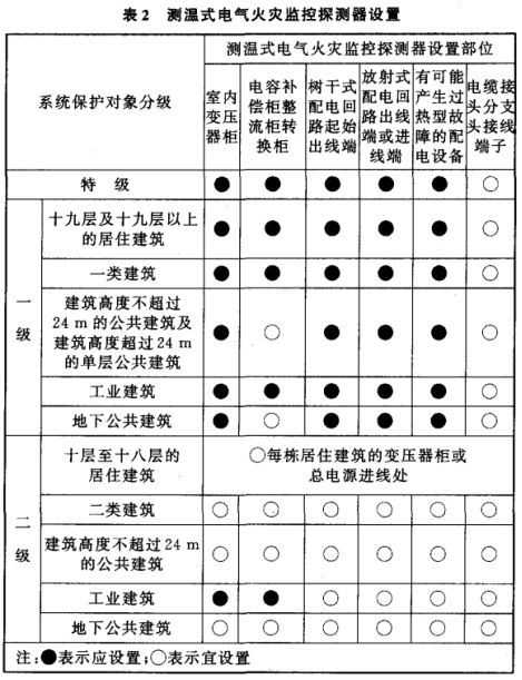

2.2.3 测温式电气火灾监控探测器设置
测温式电气火灾监控探测器设置应以探测电气系统重点部位异常发热为基本原则,宜设置在建筑物内高压系统的变压器柜、电容补偿柜、整流柜、转换柜等重点发热部位。宜有选择地探测1000A以上电缆接头、电缆本体、开关触点等部位。
被探测对象为绝缘体、或金属壳体已可靠接地时宜将探测器的测温探头直接固定在被探测对象的表面,采用接触式布置。也可间垫云母绝缘片固定在导电体表面。探测配电柜内部温度变化时,测温探头可采用非接触式布置,但应尽量靠近发热部件测温式电气火灾监控探测器设置部位见表2

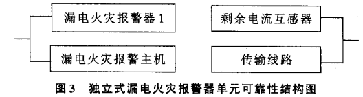

现场供电方式的工作特点是:现场报警控制、远距离传输管理,系统的主要报警和控制功能都可以由现场独立式漏电火灾报警器来完成,采用独立式探测器使现场人员能更直接地得到报警信息。独立式漏电火灾报警器工作可靠性原理图,如图3所示

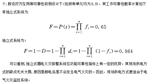

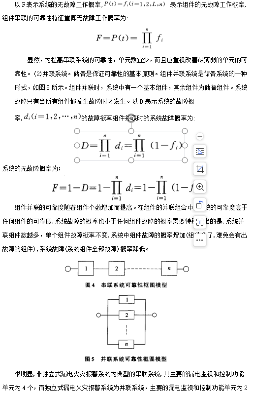

笔者从系统可靠性设计的角度对电气火灾监控系统的功能可靠性进行分析。系统是指由一些基本组件组成的具有某种特定功能的整体。任何系统的可靠性取决于组成它们的组件的可靠性以及这些组件对该系统功能作用的影响。漏电火灾报警系统的可靠性与组成该系统的单元(或组件)的数目、单元(或组件)的可靠性以及单元(或组件)之间的相互功能关系有关。根据两种系统设计功能的不同,得到两种系统单元可靠性结构。
(1)串联系统。在串联系统中(如图4所示),任一单元的失效(或故障)均可导致系统的失效(或故障)串联系统无故障工作概率的变化与系统中的组件数有关。随着组件数目的增加,系统的可靠度降低。系统的可靠性小于其中任何组件的可靠性,系统故障的概率高于任何组件故障的概率。

漏电火灾报警系统作为一种火灾危险预防设施其核心任务是监控电气所可能带来的火灾或漏电危险。对于非独立式探测器,因其在现场没有声、光报警和控制功能,只能在总控室的监控台上感知发生故障的线路,不便于管理人员对现场用电的管理,其功能可靠性结构制约了其在大型项目上的应用,一般建筑面积超过3000m’的建筑,不宜采用非独立式探测器。如果工程的某个局部只追求单个探测器的低成本而没有进行多面的衡量,将会使整个投资的无效性增加,性价比严重下滑,也会带来很多后续工程、使用管理、维护服务等方面的问题。
