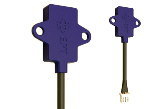

电容式液位传感器是一种利用电容值变化来判断液体水位高低的传感器。其原理是通过内置的 MCU 和算法控制,感应有水和无水状态时的电容值差异,从而准确判断水箱内部是否缺水。该传感器可以安装在绝缘容器外壁,并采用紧贴外壁的方式进行安装,以精准感应到内部液体的变化,实现准确的液位检测。
电容式液位传感器适合安装在塑料、玻璃等绝缘容器上,可以测量各种液体如水(污水/净水)、饮料、植物营养液、海水以及强酸强碱液体的液位。它广泛应用于饮水机、洗手液器、加湿器、咖啡机、打印机、医疗设备以及侦测常温液体的设备中。
在使用电容式液位传感器时,需要注意以下事项:
保持传感器表面干燥,避免受潮影响传感器性能。在安装过程中,探头周边 2 厘米范围内需避开大型金属或磁场,以免产生干扰影响传感器的准确性。建议在常温环境下使用传感器,对于特殊温度环境的需求,应联系生产厂家获取专业技术支持,以确保传感器正常工作。
电容式液位传感器在液位检测领域具有精准、可靠的特点,适用于多种液体和场合。遵循注意事项并正确安装和使用传感器,可以确保其稳定准确地监测液位,满足不同场景下的需求。
