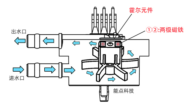

饮水机实现定量出水功能的关键在于控制水流量的多少。一种常用的方法是使用小型霍尔流量计来实现流量控制,然后根据流量计的输出信号来控制水泵的开关,从而实现定量出水。
霍尔流量计是一种基于霍尔效应的流量计,利用霍尔效应,把带有两极磁铁的叶轮置于垂直于 磁场中,通过叶轮转动产生的 GS 值转换成脉冲信号输出。通过设置脉冲值,实现对水量的精确控制。
使用小型霍尔流量计是实现饮水机定量出水功能的一种有效方法。通过设置脉冲值可以实现精确控制出水量,提高饮水机的使用体验。
使用小型霍尔流量计实现定量出水的方法具有很多优点。首先,它可以实现精确控制出水量,使用户不必担心取水量过多或过少的问题。其次,霍尔流量计的测量范围广泛,可以适应不同饮水机的需求。此外,这种控制方法还具有响应速度快、稳定性好等优点。
