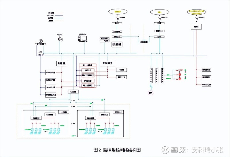

分布式光伏监控系统是指:通过执行规定功能来实现某一给定目标的一些相互关联单元的组合,利用计算机技术、现代电子技术、通信技术和信息处理技术等实现对变电站二次设备的功能进行重新组合、优化设计,对光伏电站全部设备的运行情况执行监视、测量。
系统可分为三层结构:即现场设备层、网络通讯层和平台管理层。
现场设备层:包含微机保护、电能质量在线监测装置、故障解列装置、多功能仪表、计量表等设备,用于采集站内配电柜内电气运行参数、开关状态等数据,同时分别在10kV变电所配置多套直流电源,保障现场设备良好的运行环境。
网络通讯层:包含ANet-2E4SM智能网关。网关主动采集现场设备层设备的数据,并可进行规约转换,数据存储,分散10kV变电站通过数据采集箱(内置智能网关)采集数据通过光纤上传至通信室分布式光伏监控系统统平台;同时网关充当远动通信装置,将现场设备数据采集后通过交换机经纵向加密数据加密后上传调度网。
平台管理层:l分布式光伏监控系统平台、国网漳州供电公司调度控制中心平台。

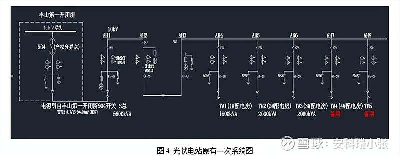

本项园区采用10kV供电,电源接入点为4处,变压器总容量为5600+3250+800+3150=12800kVA。

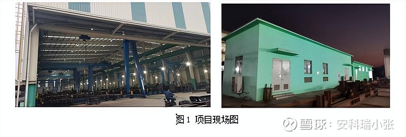

在1#高计配电房东南测新建一座18.8M*4.5M配电房做为1#光伏配电房;在7#高计配电房东测新建一座6.2M*7.2M配电房做为2#光伏配电房;在5#配电房西测新建一座18.8M*5M配电房做为3#光伏配电房。三个高压并网点采用XGF10-Z-1国网典型设计方案。
该项目为一般厂房用电,按三级负荷要求供电,10kV采用单母线接线方式。拟在重工企业内十二个屋面建设17.99985MWp分布式光伏发电项目,项目采用“自发自用,余电上网”模式,共利用原有三个电源点作为光伏高压并网点并入电网端,每个并网点均设置光伏进线柜、光伏并网计量柜、光伏出线柜。新增的光伏系统配置自动化系统,实时采集并网信息,信息上传至当地调控中心DMS系统。光伏发电逆变器电源电压为800V,经室内升压变升压至10kV后,通过高压电缆接入新增的10kV光伏高压柜,并入原10kV市电高压柜。

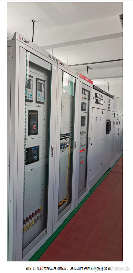

在3#光伏配电室配置一套Acrel-1000DP分布式光伏监控系统,通过通信管理机及网络交换机实时采集各个光伏配电间的继电保护装置、电能质量、安全自动装置、光伏逆变器等二次设备数据,实现整个厂区供配电系统的电力监控与自动化管理。
在各个配电室配置一套直流电源系统(带蓄电池)和UPS电源,为整个光伏电站的断路器执行机构、二次设备及监控主机等重要设备运行提供稳定可靠的电源。
在每间光伏配电室光伏计量柜配置关口计量电能表、并网电能表、自用电计量电能表,并网电能表,用于光伏发电计费补偿;关口计量电能表,用于用户与电网间的上、下网电量 计量及余电上网的计费;自用电计量电能表,用于计量用电客户自用电量。
本项目采用5G无线专用通道方式,通过光伏纵向加密上传到漳州供电公司16楼通信机房,并接入配网主站。一面远动通讯屏,远动通讯屏配置数据1台5G无线路由器、2台交换机、2台纵向加密装置、1台正向隔离装置、1台远动装置、1台群调群控装置。具备与电网调度机构进行双向通信的能 力,能够实现远程监测和控制功能,应能接收、执行调度端远方控制解/并列、启停和发电功率的 指令,具备群调群控及远动功能,有关光伏电站本体信息的采集、处理采用监控系统来完成,具 备符合相关标准通信协议的远传功能。

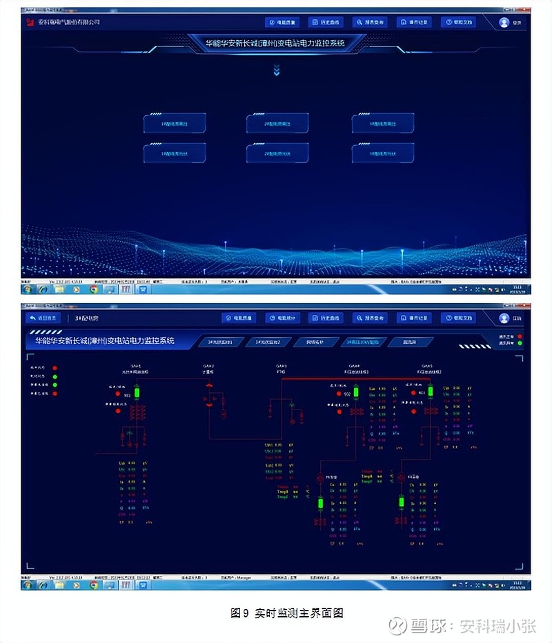

3.1. 实时监测
Acrel-1000DP分布式光伏监控系统人机界面友好,能够以配电一次图的形式直观显示配电线路的运行状态,实时监测各回路电压、电流、功率、功率因数等电参数信息,动态监视各配电回路断路器、隔离开关、地刀等合、分闸状态及有关故障、告警等信号。同时可以设计整体界面,供用户选择对应配电房对应光伏组件或高压部分进行查看。
3.2. 逆变器监视
在逆变器监控图中,可以直接查看该回路详逆变器的交直流两侧电压电流情况、输入功率、输出功率、逆变器的温度等信息。并根据项目光伏发电实际接入情况,分开查看对应光伏逆变器组件数据。
3.3. 网络拓扑图
系统支持实时监视接入系统的各设备的通信状态,能够完整的显示整个系统网络结构;可在线诊断设备通信状态,发生网络异常时能自动在界面上显示故障设备或元件及其故障部位。

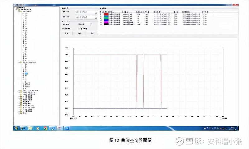

3.4. 曲线查询
在曲线查询界面可以直接查看各电参量曲线,包括三相电流、三相电压、有功功率、无功功率、功率因数等曲线。
