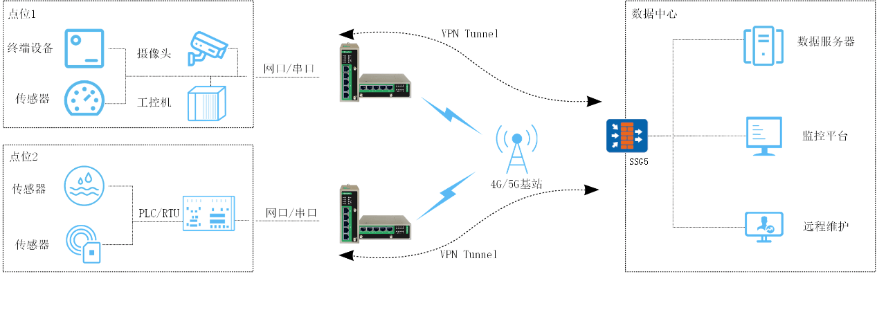

一、网络拓扑
在防火墙与ORB305之间建立一个安全隧道,对客户路由器端设备子网(192.168.2.0/24),与防火墙端服务器子网(172.16.99.0/24)之间的数据流进行安全保护。安全协议采用ESP,加密算法采用3DES,认证算法采用MD5,组网拓扑图如图所示。

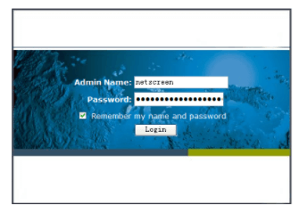

1、前防火墙配置登录用户名和密码:netscreen/netscreen

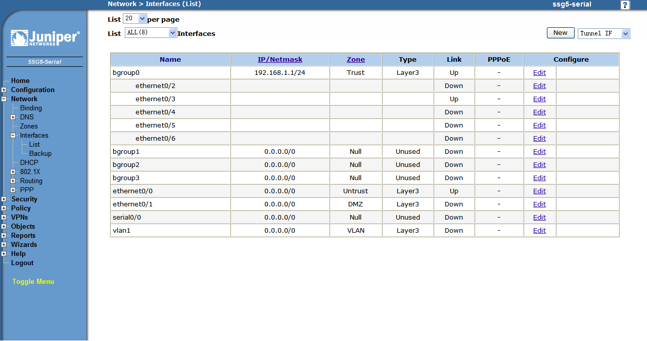

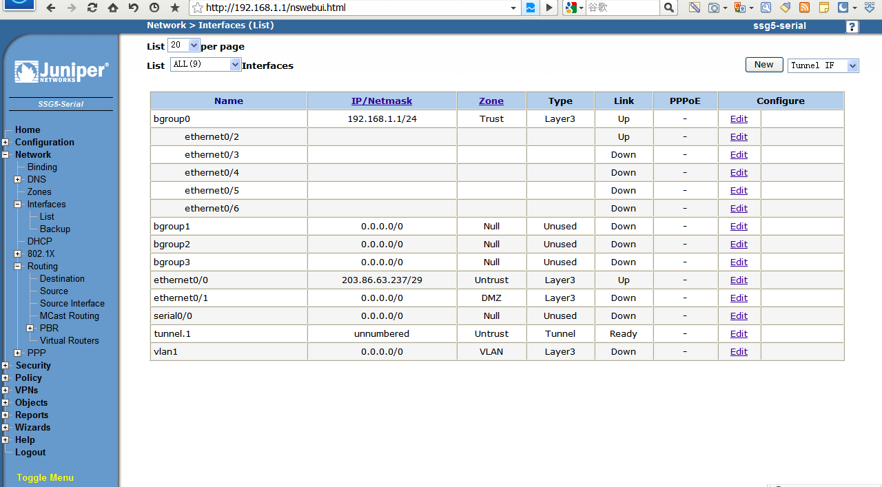

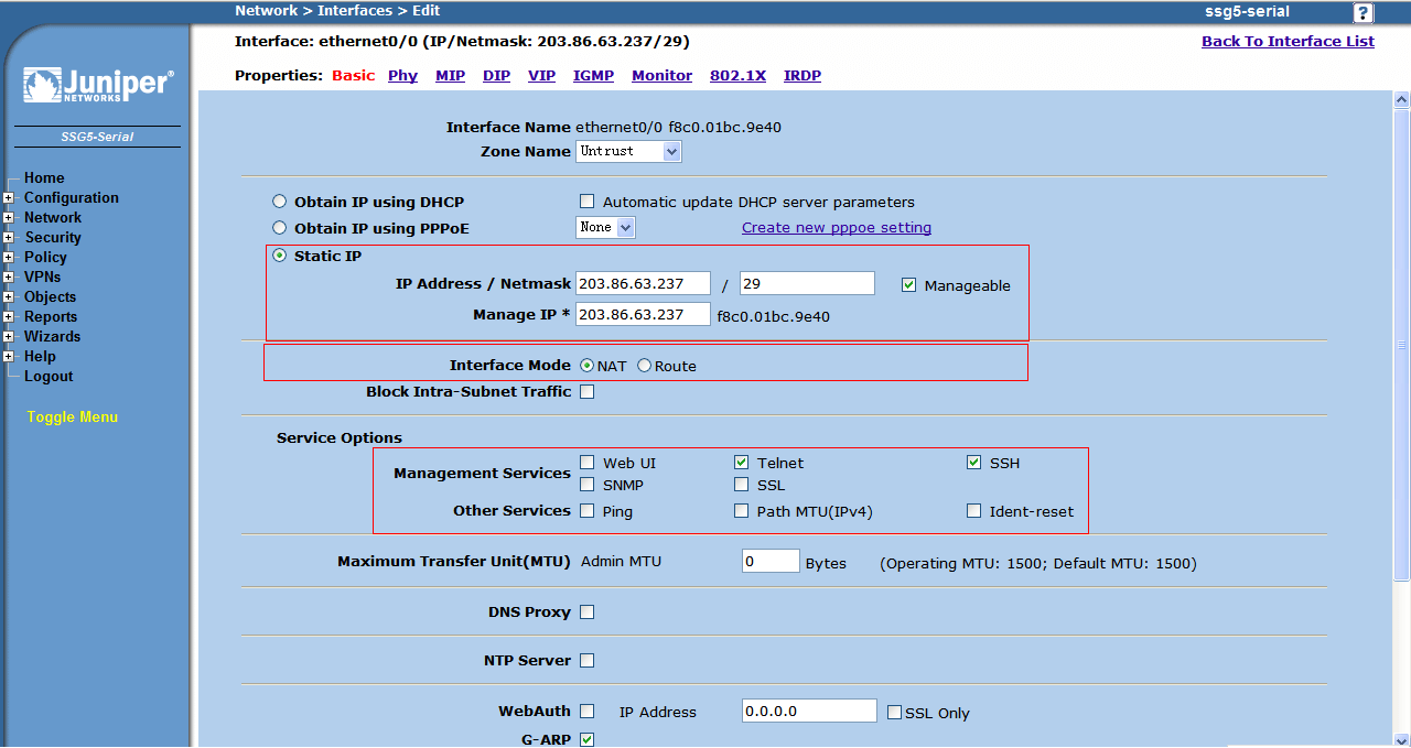

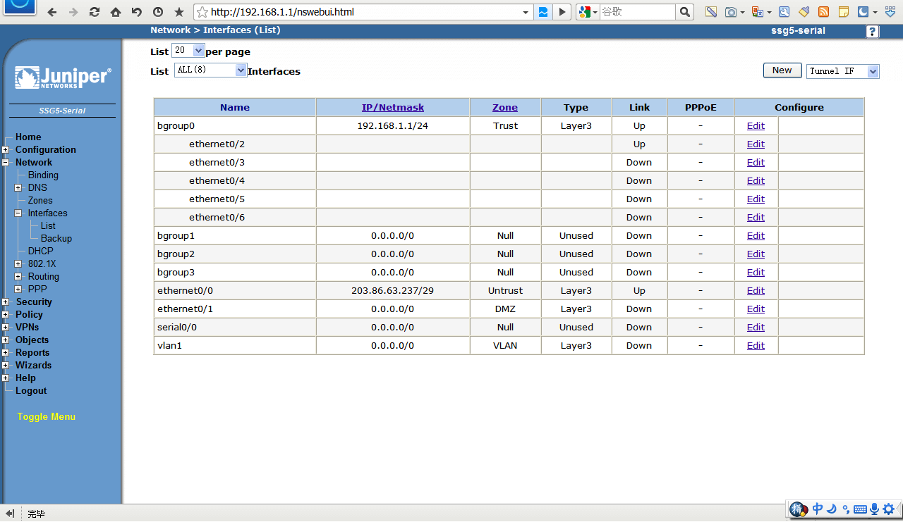

设置WAN接口
编辑“ethernet0/0”接口

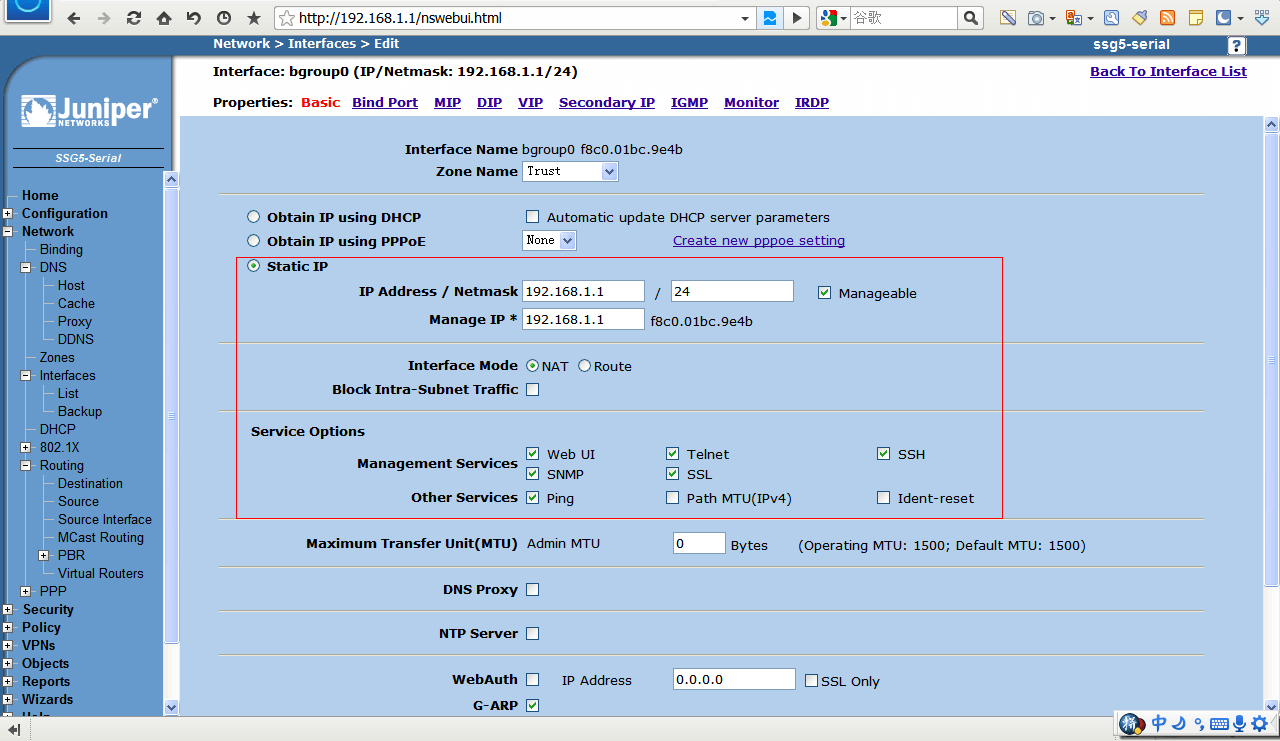

设置LAN接口编辑“bgroup0”

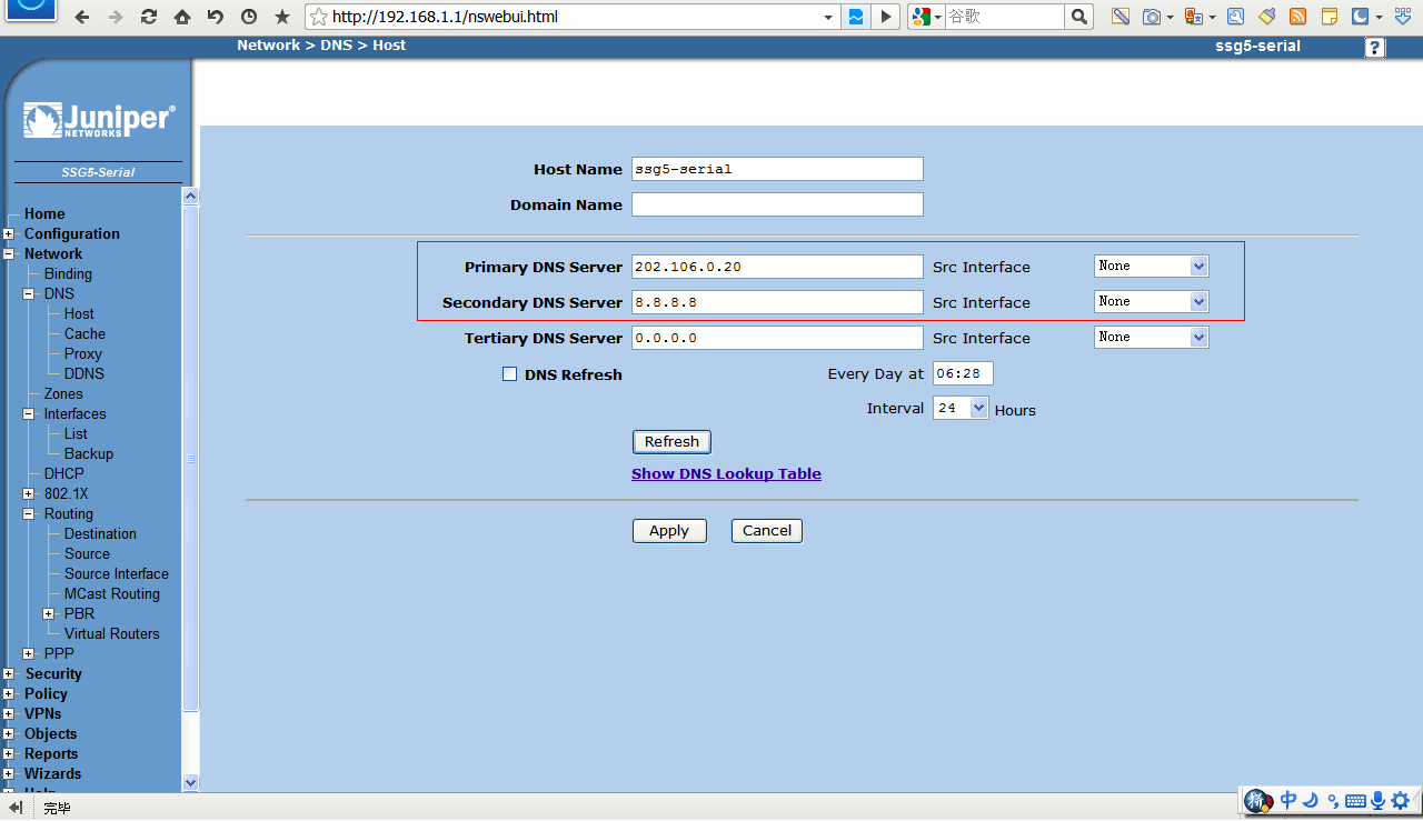

设置DNS

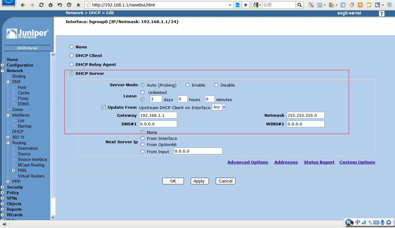

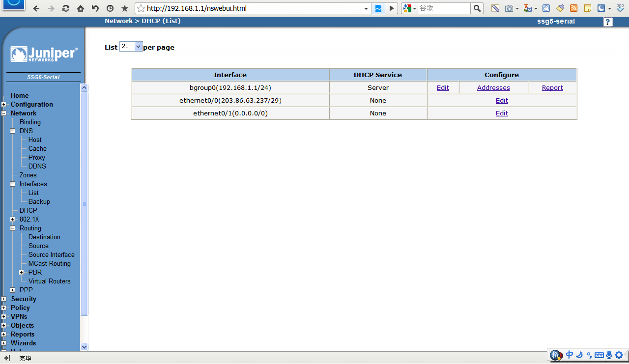

设置DHCP
点击编辑“broup0”

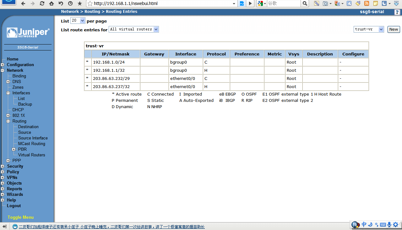

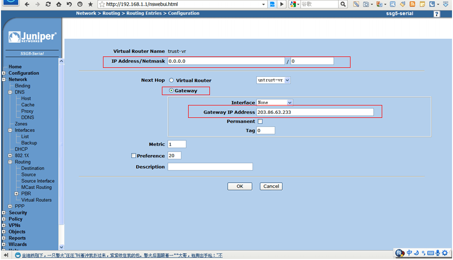

设置路由

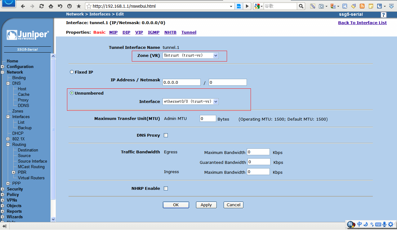

IPSEC VPN 1建立tunuls Network-interface-list
点击NEW

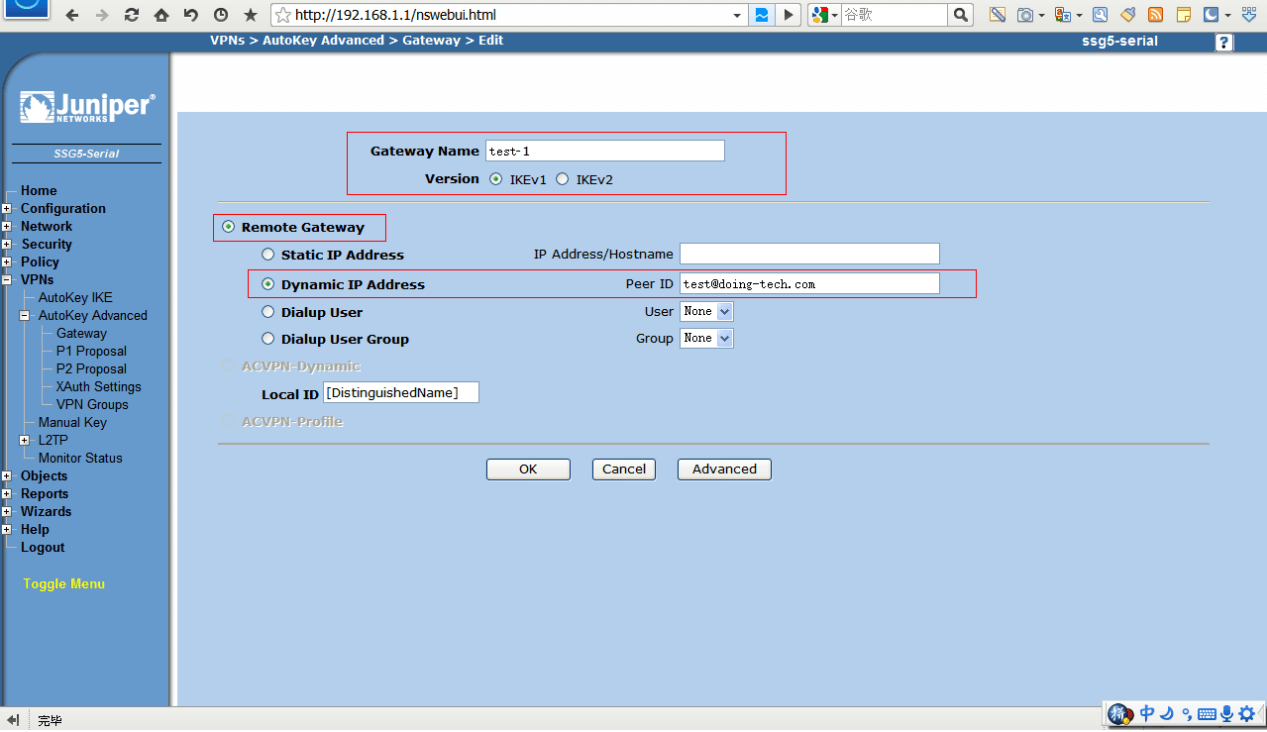

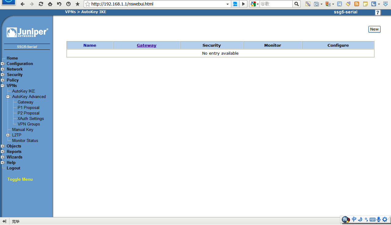

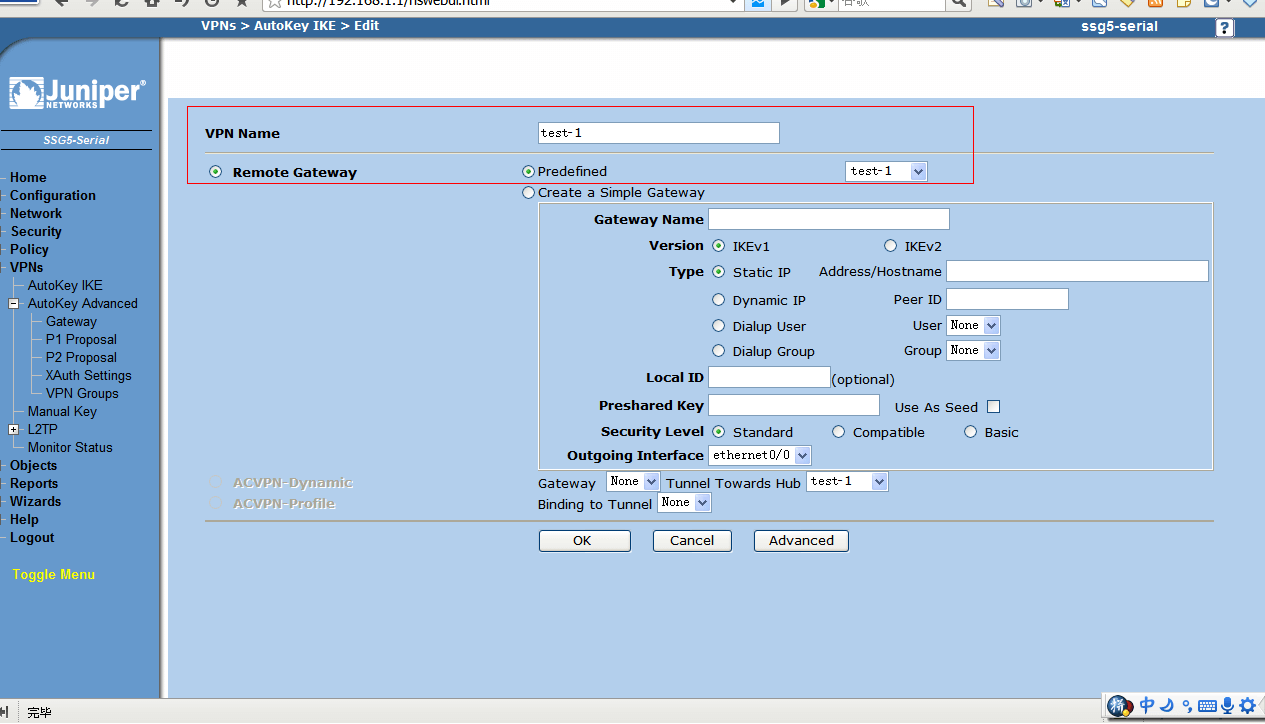

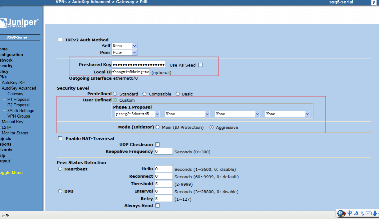

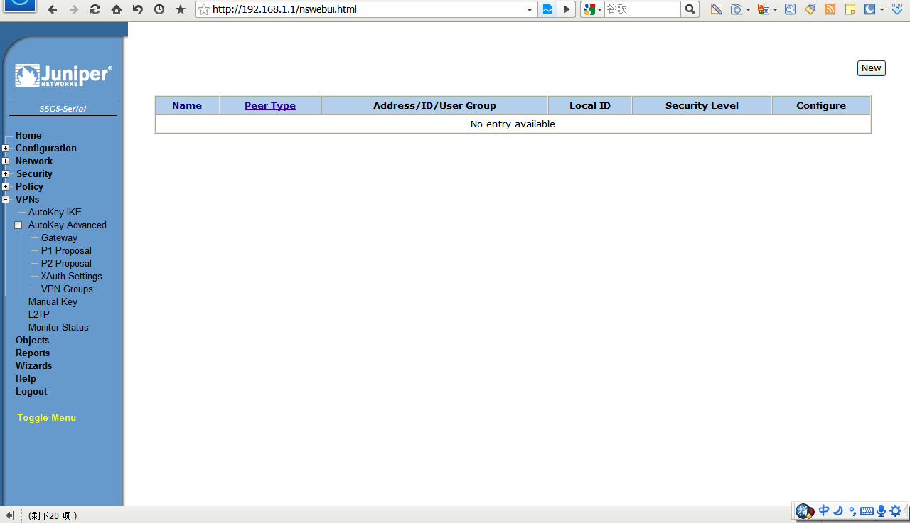

2 IPSec配置2.1建立IPSecvpn第一阶段VPNsAutokeyAdvancedGateway

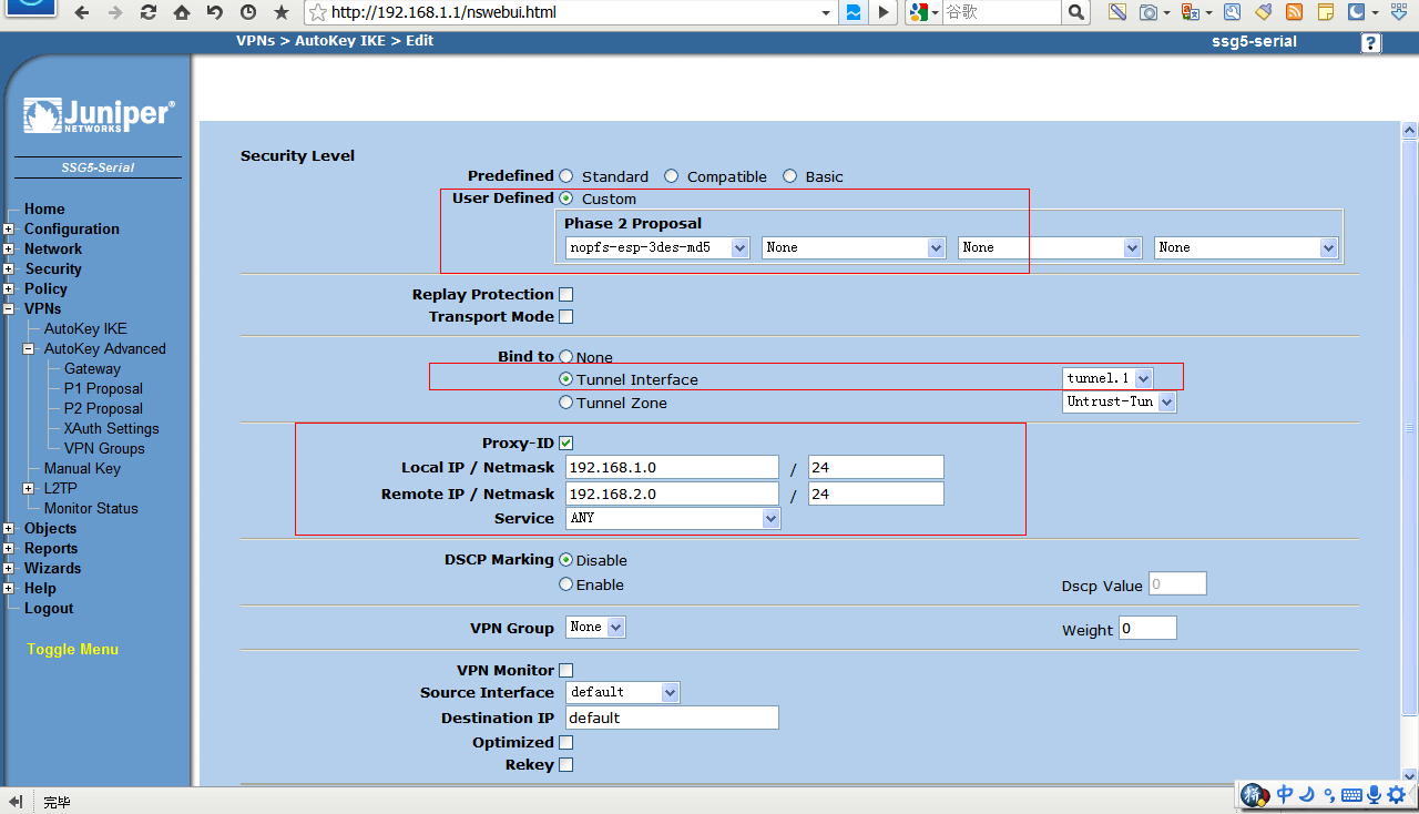

2.2建立IPSecvpn第二阶段vpnsautokeyike

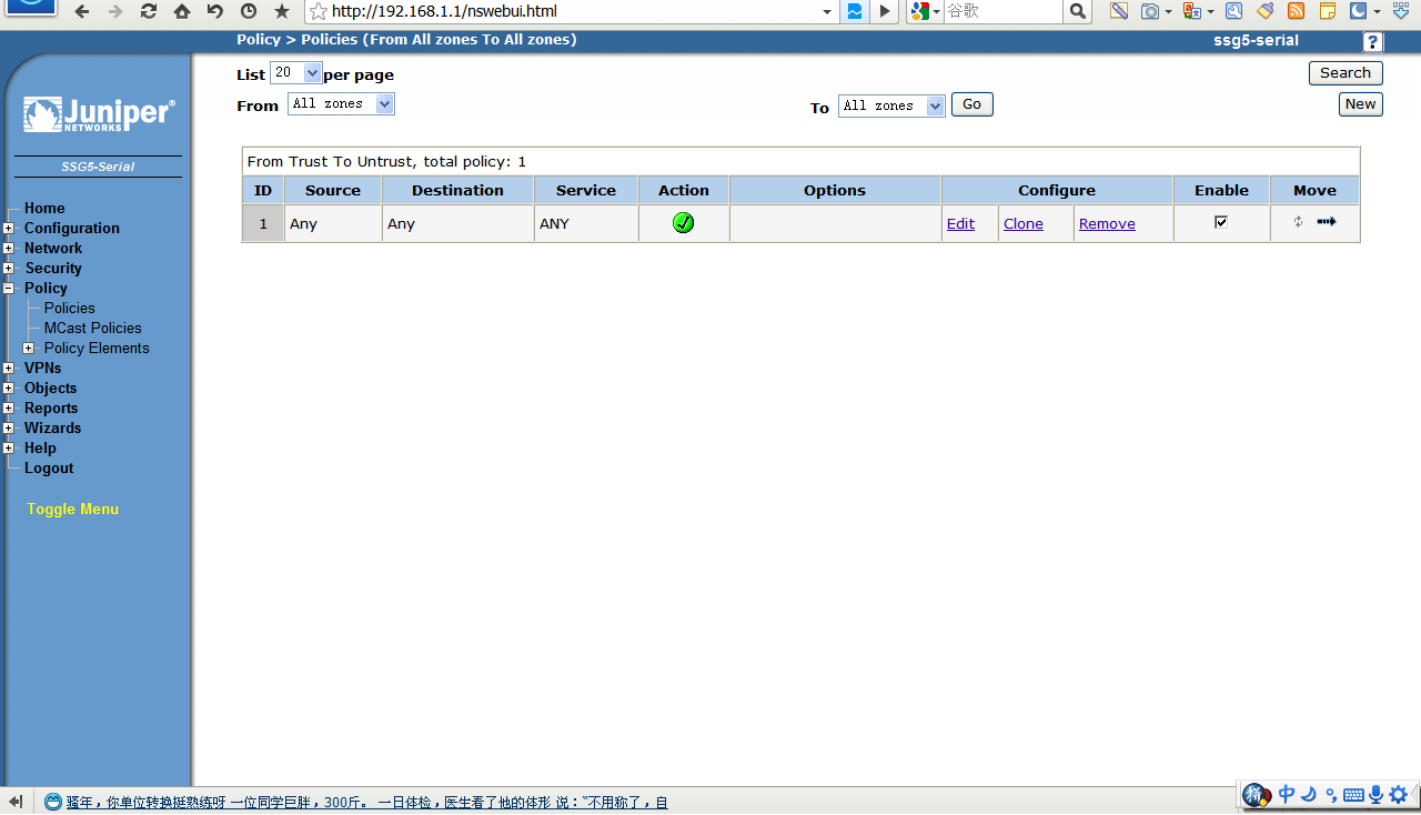

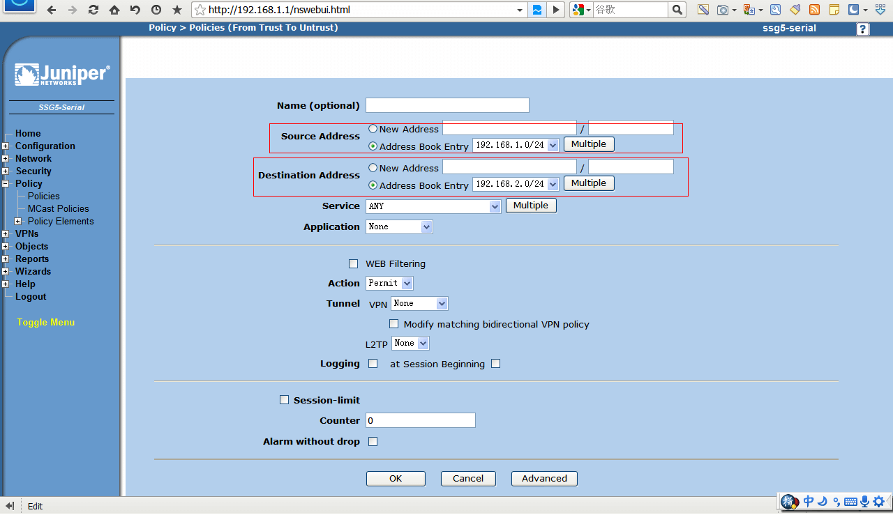

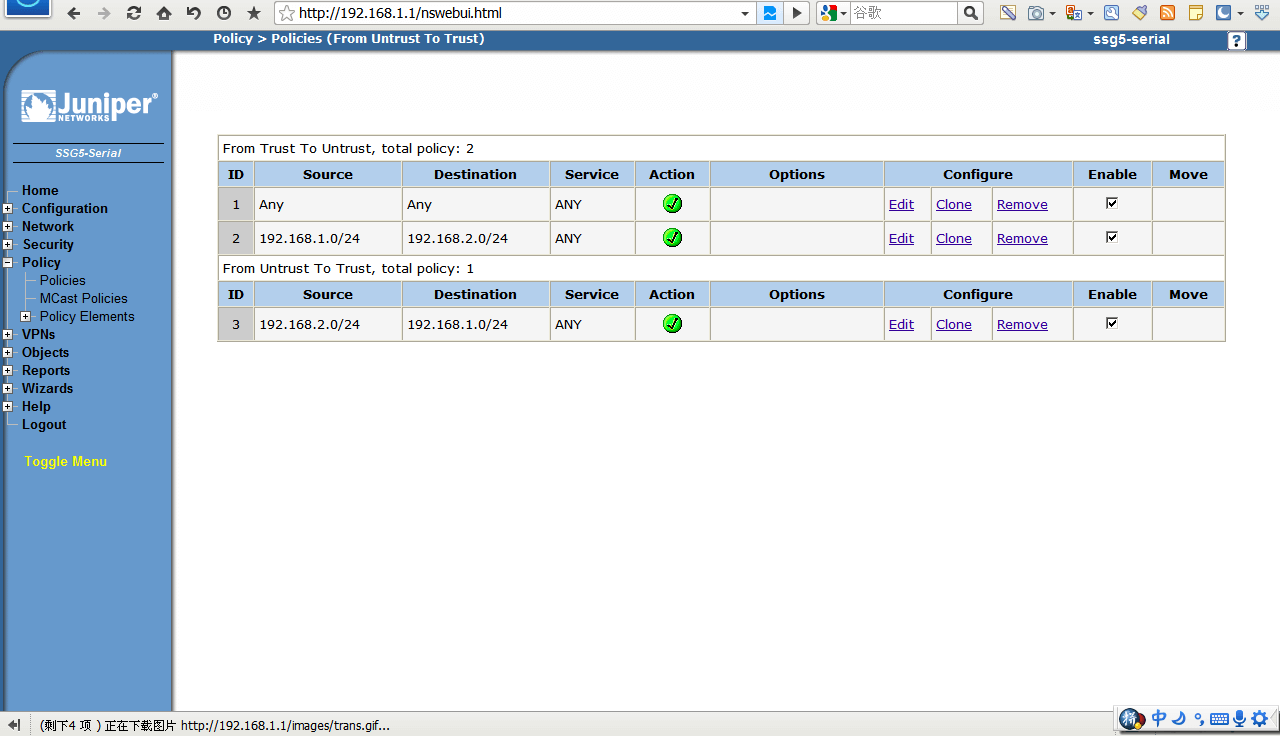

3建立安全策略
3.1TRUST---UNTRUST选择fromTRUSTtoUNTRUST如果对于新的地址段,则可以选择“NEW Address”方式添加源地址填写防火墙内网地址,目的地址填写无线路由器内网地址
3.2UNTRUST---TRUST

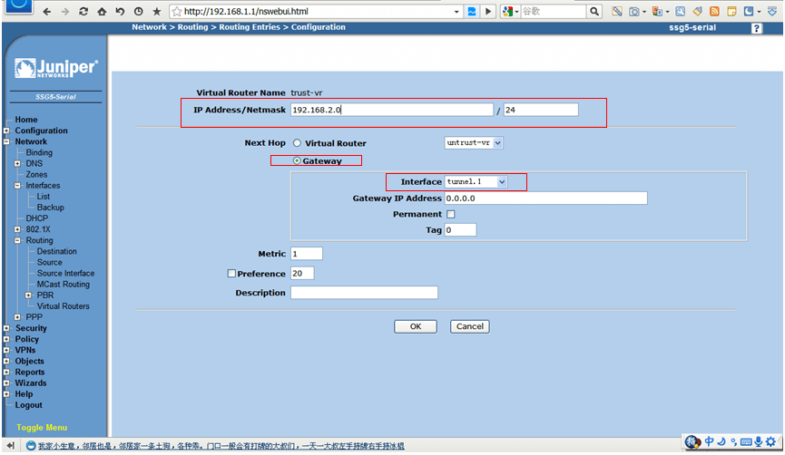

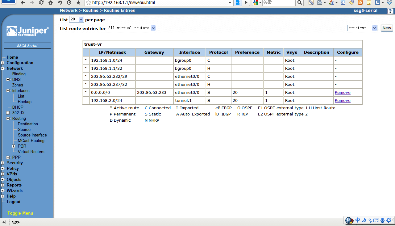

4建立路由Network=routering-destination

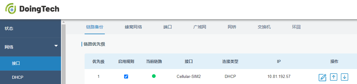

3、进入网络→接口→连链路备份界面启用对应SIM卡并上调链路优先级,保存配置
4、对应SIM卡拨号成功,当前链路变为绿色

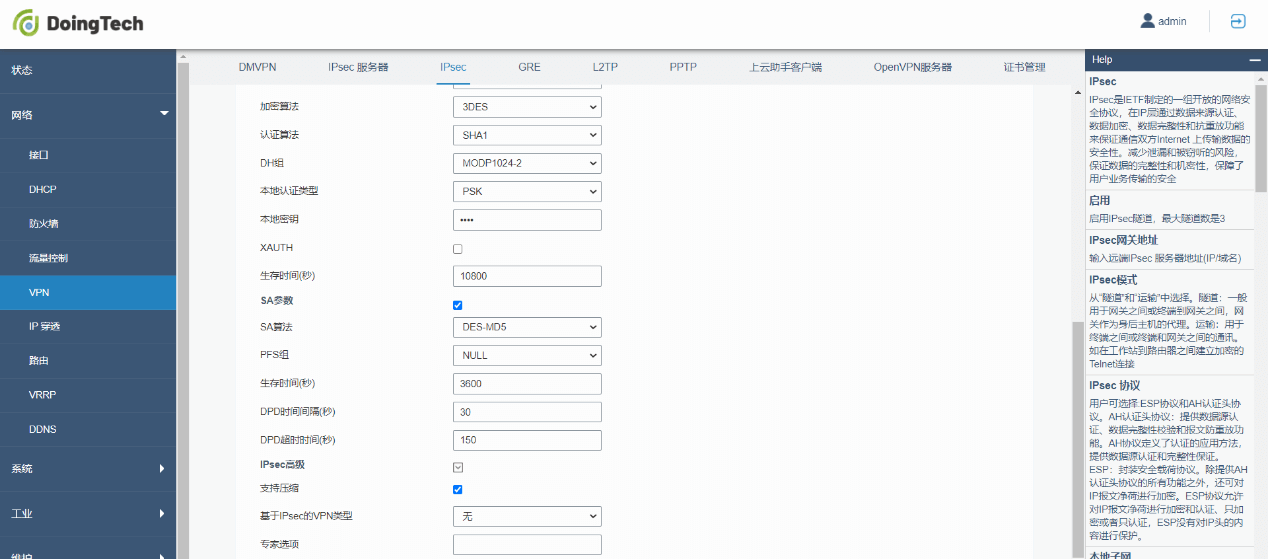

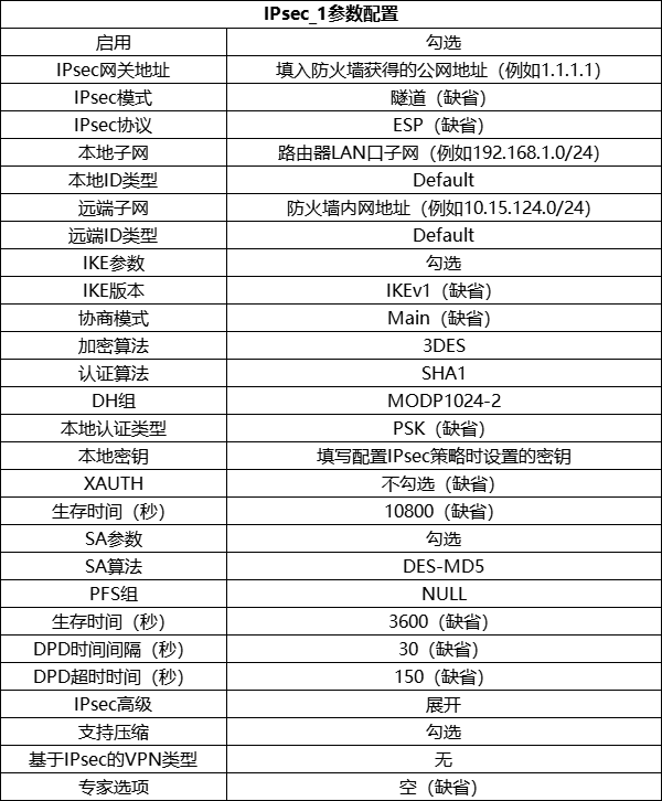

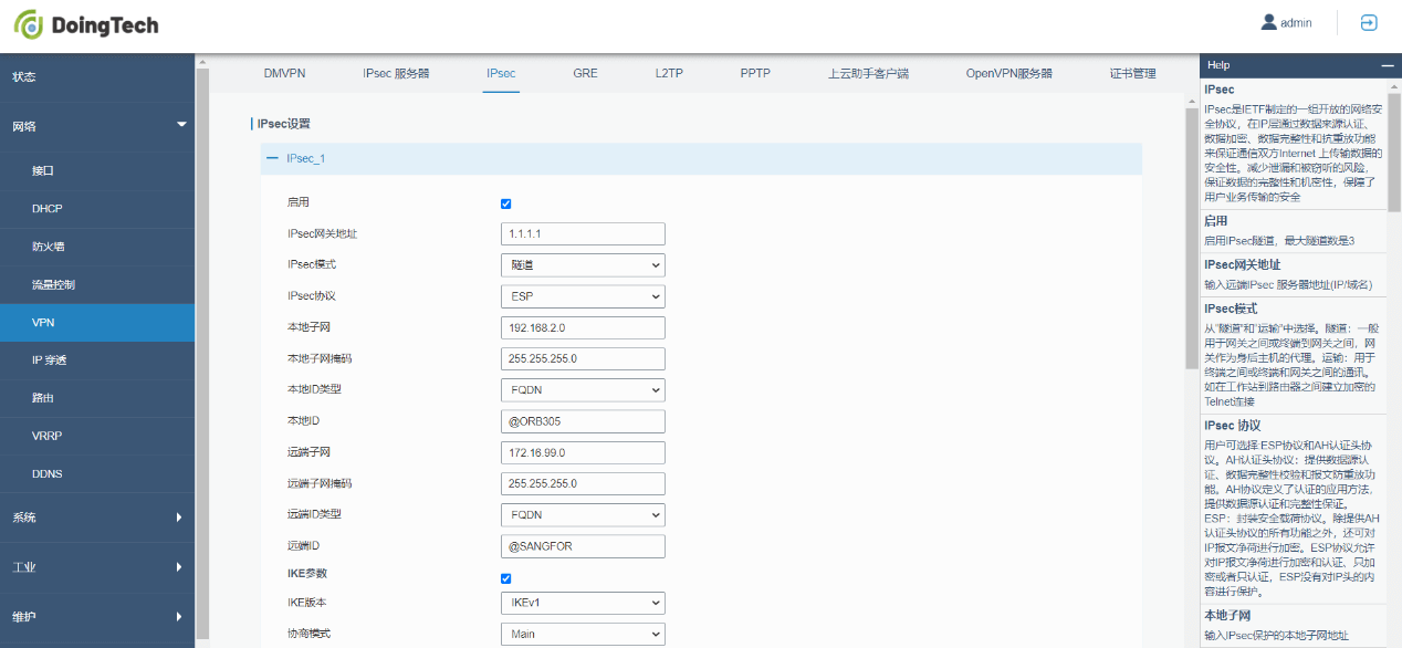

5、进入网络→VPN→IPsec界面进行路由器(IPsec VPN客户端)配置

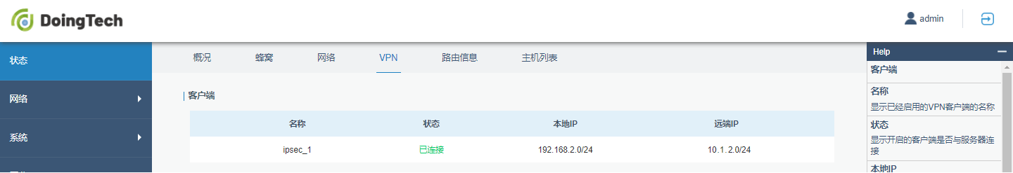

保存并应用配置后即可进入状态→VPN页面看到IPsec VPN状态为已连接
