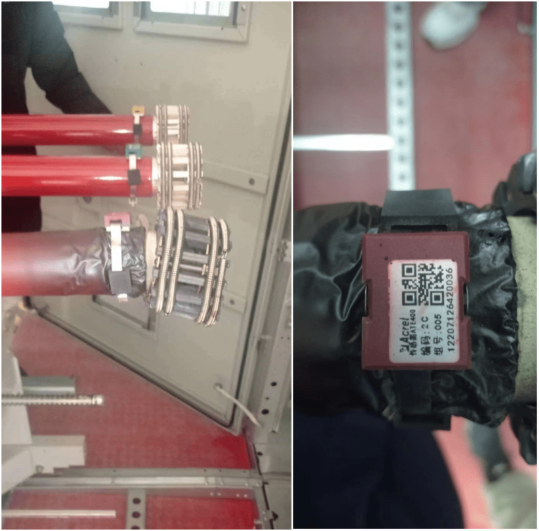

某风电场项目,对高压柜开关柜进行综合监控,并对断路器的触头进行温度实时监测。在监测过程中,一台高压柜断路器的下触头的C相电流温度高达116.8℃,智能操控装置及时进行了语音告警,并对该超温告警进行事件记录。同时,工作人员断开高压柜断路器,推出动触头后发现该相触头有损坏,事故原因为断路器触头接触不良。由于安科瑞的操控测温装置的及时告警,帮助现场及时排查问题避免了事故发生。
装置告警界面图
现场断路器事故图片
