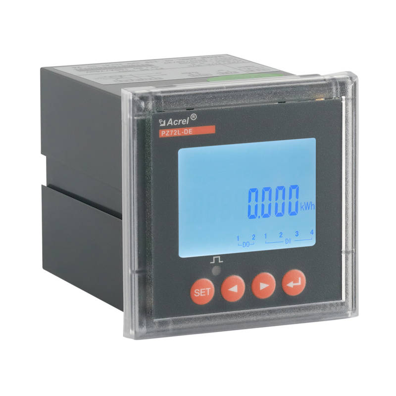

1.概述
安科瑞多功能数显光伏储能用电表PZ96L-DE采用交流采样技术,可直接或间接测量单相电网或三相电网中某一相的电能、功率、电压、电流和频率等。既可用于本地显示,又能与工控设备连接,组成测控系统。仪表可具有 RS-485 通讯接口,采用 Modbus-RTU 协议;可带模拟量输出、继电器报警输出、开关量输入/输出。根据不同要求,通过仪表面板按键,对变比、报警、通讯等参数进行设置和控制。
该系列仪表可测量直流系统中的电压、电流、功率、正向与反向电能。可带RS485通讯接口、模拟量数据转换、开关量输入/输出等功能,既可用于本地显示,又能与工控设备、计算机连接,组成测控系统。
应用范围:
适用于直流屏、太阳能发电、电信基站等直流系统的电力参数检测。

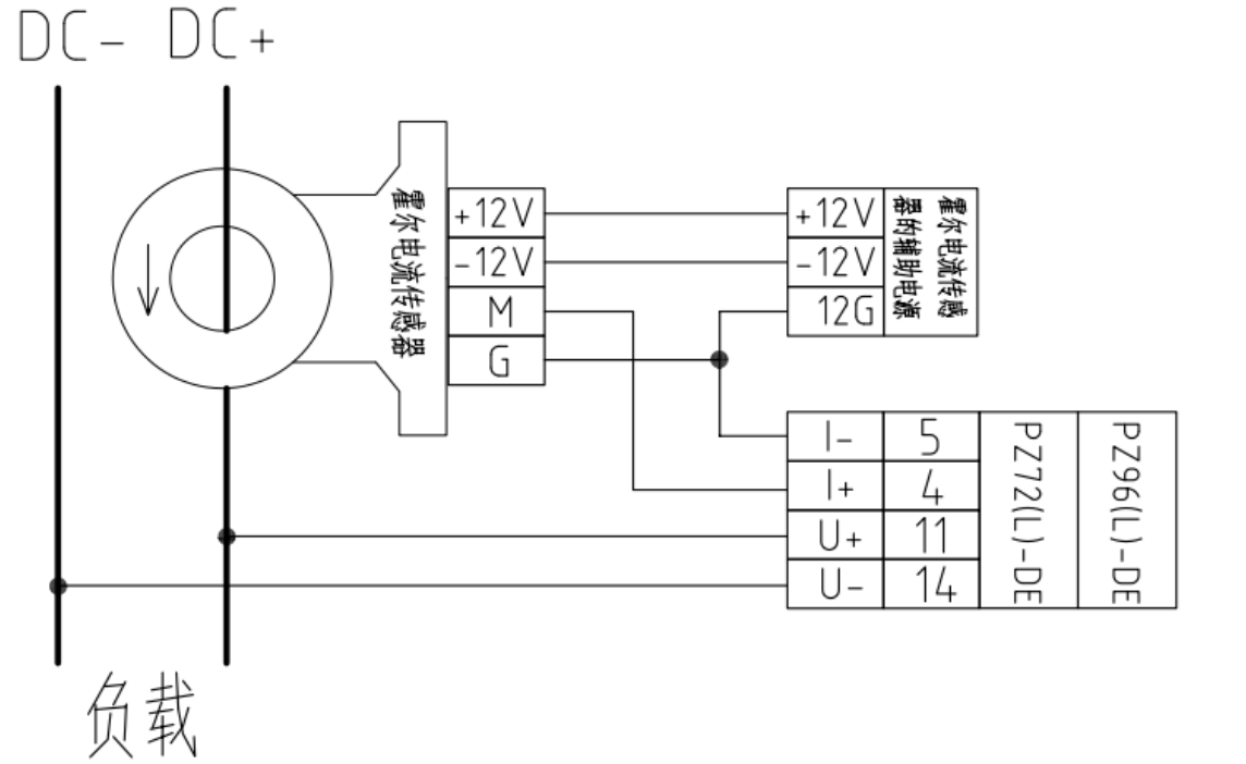

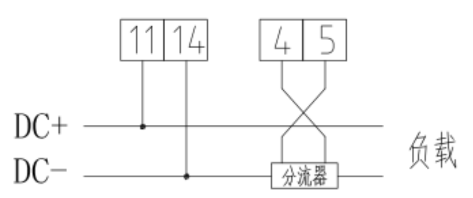

电流信号采样线须使用屏蔽双绞线。
(一)使用分流器采样电流时,分流器与仪表之间的接线如图所示
注:若分流器安装于 DC+时,订货前订单备注共正接法。
(二)使用霍尔电流传感器采样电流时,霍尔电流传感器(单独供电)与仪表之间的接线如图所示
