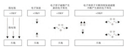

中低压开关柜是电力和配电的重要基础设施。近年来,他们的使用逐渐增加。这对于确保中低压开关柜的可靠性和安全运行以及减少电气事故的损坏至关重要。对于许多类型的弧光放电来说,电气事故是中低压开关柜的严重事故。如果使用了电弧电阻,则不需要调整限制电流来设置保护值,这是无法停切断故障。在某些情况下,即使弧光法的电流与保护的初始值相符,延迟也会妨碍及时消除干扰,因此可能会弧光放电问题,在这种情况下,不仅会导致停电,而且还会对设备和员工造成严重影响,这可能会对企业造成严重影响。由于放电过程中两点之间的电压大于介质的电阻电压,因此只要有足够的能量补偿热量损失和温度合适,电弧就会保持不变。例如,10kvV系统的弧光放电过程如图1所示。当导体之间的绝缘不足时,产生弧光是分子和原子在特定环境中游离的过程。附近的正负电子加速运动,并与其他空气分子和原子碰撞,同时产生电弧光和高热量。
图1 10kV弧光放电的物理机理图

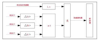

1.弧光保护原理。是由一个有缺陷的弓引起的弧光,但从弧光故障到弧光检测,速度非常快,不足1ms。电流保护为了提高可靠性,增加故障电流通常还应考虑,发出跳闸命令。

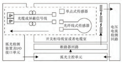

2.系统结构。如图2所示,弧光系统主要由辅助单位组成,如主控单元、弧光检测和连接I/oO。弧光传感器位于开关中的任何位置,根据实际物理位置进行保护调节,要查看主单元弧光的误差位置,请执行操作,从而缩短断电时间,实现电流的快速恢复。弧光传感器可以用一种或多种方式弧光传感器沿开关设备的不同室分布。电弧传感器覆盖一个或多个室传感器为单点或光纤线式。
图2弧光保护系统示意图
单个传感器只能捕获小区域中的光,有光电和光单点传感器。传感器光电单点于光电管中进行光学转换。使用这些传感器时,应考虑放置传感器时的EMI和ESD问题。光单点传感器根据透明材料捕获光源,并使用光纤将其传递给光接收器。传感器单点式也得激活脉搏。脉搏信号是发射机发送给光接收机的光脉冲信号。脉搏信号用于确定光学接收机是否工作正常,光纤传感器通常由环形组成。捕获光源并将其传递给接收器。光纤通道传感器与单点式相比,在光纤线式传感器较大区域采集光。此传感器还具有脉搏功能。理想的光学传感器具有较低的传输速度和较高的捕获效率,通常采用POF或玻璃光纤。对于POF和PCS,外层是透明的或被移除的。由于光纤通道传感器可以检测单个设备或多个设备中的多个单元,因此可以通过减少光纤电缆长度的传感器数量来降低系统保护成本。但是光纤产品的长度取决于接收机的灵敏度。由于单点传感器的主要特点,这两种传感器都有缺点,并应用于弧光检测。“被遮挡风险"表示光传感器是否可能位于开关设备的“被遮挡风险",从而存在传感器能够捕获光的风险。由于光纤通道传感器的范围很广,传感器没有被被遮挡危险。单点传感器用于弧光检测,比光纤传感器敏感得多。但是,光纤线式传感器的灵敏度部分取决于光纤的物理特性。此外,光纤传感器可以从单个或多个开关中的多个光纤识别,而不能实现到单点传感器。

弧光保护装置通过弧光+电流突变量双重判据或弧光单判据启动保护,其动作时间为
弧光单判据动作时间≤7ms;
弧光+电流双判据时间≤20ms。
