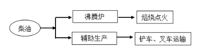

(2)柴油流向
企业柴油主要流向沸腾炉点火及厂内运输车辆使用。

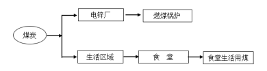

(3)煤炭流向
企业煤炭主要用于电锌厂冬季余热锅炉蒸汽供应不足时锅炉补充蒸汽使用以及食堂生活用煤。

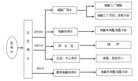

(4)水的流向
企业自来水由主要用于硫酸厂生产、电解车间冷却、软水站以及生活办公用水,具体如下:

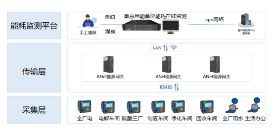

重点用能单位能耗在线监测系统从结构上一般可以分为三层。
采集层:采集层主要是通过在现场安装电表、水表等能耗计量表计来计量各厂区能源消耗。所有仪表采用带有通讯接口的智能远传仪表。仪表可使用RS485现场总线进行组网,通过Modbus协议进行数据传输。
传输层:传输层主要是通过使用我司ANet系列智能网关,智能网关主要作用是通过RS485总线和多种通讯协议采集计量表计的数据,通过网关的协议转换功能将数据通过运维协议传输到网闸中。网关的主要功能特点支持协议转换、数据加密传输、支持断点续传。
平台管理层:平台管理层主要是在网闸上位机中部署不同的服务。平台管理层提供一系列服务来满足数据处理、在线监测以及实时上传等需求。

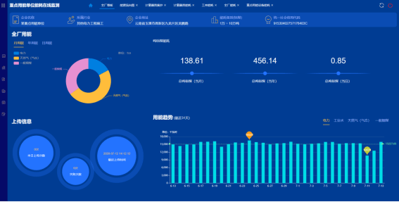

(1)全场看板:全厂看板页面概要显示企业的基本信息;全厂用能展示日、月、年消耗能源折算的吨标煤量,同时饼图展示企业不同能源消费占比情况;用能趋势展示同分类能耗的逐日用能趋势;上传信息显示重点用能单位上传情况。

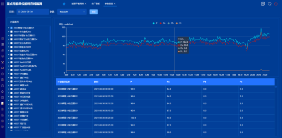

(2)参数查询页面可以根据时间查询不同计量器具的功率、电流、电压等参数。

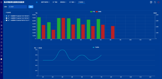

(3)平台可以根据采集的能源消耗量以及录入的产品产量计算产品单耗。

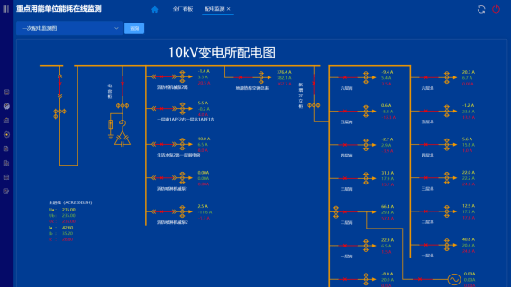

(4)实时在线监测全厂配电情况(电压、电流、功率、电能)

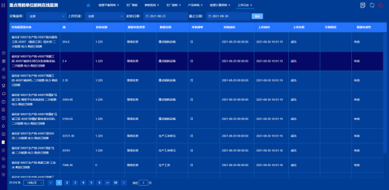

(5)记录数据上传日志
