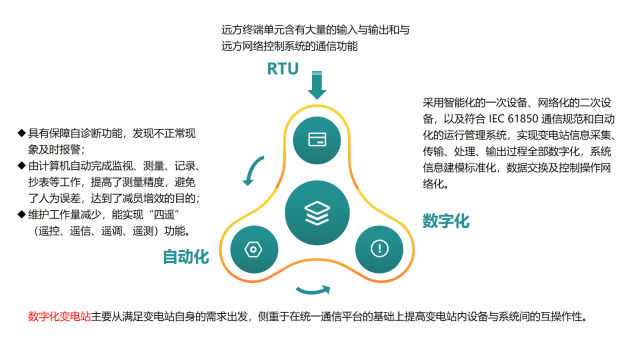

变电站综合自动化系统的发展主要经历了三个阶段;
1)历史上,开关设备和网络管理系统的接口是在各变电站的远方终端单元(RTU)。RTU是一个集中单元,含有大量的输入与输出,基本没有当地功能,但是具有与远方网络控制系统的通信功能。结构上仅是站级概念,现场有关重要信息(如保护动作信息等)通过硬接点送给RTU装置,变电站的监测量一般经变送器变换后送给RTU,开关量监测是直接引至RTU,RTU的控制输出一般经遥控执行柜发出控制命令。整体系统功能不强、硬件设备重复、整体性能指标低、适合于老系统改造。
2)相比与RTU,变电站自动化系统以不同程度的分散结构实现上述基本功能,通过这些功能可对变电站进行管理,实现从线路隔离与接地到收集状态监测数据等所有自动化功能。RTU的通信功能在变电站自动化发展中变为通信接口,由通信网关执行,根据所用的通信协议,网关将规约双向转换(即规约转换器),在变电站自动化分布式智能电子设备中存储的信息通过网关传送给SCADA主站与远方调度电网管理系统。
3)随着信息技术已经进步到可以实现广域保护,依靠协调防御计划来保护整个电力系统,以及IEC61850作为《变电站通信网络和系统》的新国际标准,数字化变电站将以三层两网式部署,三层分别是指站控层设备、间隔层设备和过程层设备,两网分别是指站控层网络和过程层网络。间隔层包括数字式保护、计量、监控等二次设备,负责间隔内信息的运算处理与控制,以及与过程层和站控层之间的网络通信工作;过程层主要包括电子式互感器、合并单元、智能断路器、智能开关、智能终端,该层主要实现信号的采集和对系统的操作控制。三层设备之间通过分层、分布、开放式的两层网络实现连接,两层网络物理上相互独立,站控层网络构建为全站统一的MMS网,过程层网络则包括GOOSE网和SV网。但数字化变电站设置了大量的智能终端、交换机等过程层设备,使得整体动作延时增加、网络复杂。
图1 变电站综合自动化系统发展历程图

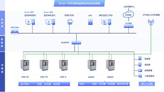

3 Acrel-1000变电站综合自动化系统解决方案
Acrel-1000变电站综合自动化系统采用一台或两台监控主机实现变电站的所有继电保护、测量监视、操作控制、信号数据通信和事件记录打印等功能,采用模块化软件连接来实现集中信息采集、集中处理运算、集中展示交互。具有工作可靠、结构简单、性价比高等优点。
图2 Acrel-1000变电站综合自动化系统拓扑图

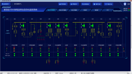

实时监测
Acrel-1000变电站综合自动化系统人机界面友好,能够以配电一次图的形式直观显示配电线路的运行状态,实时监测各回路电压、电流、功率、功率因数等电参数信息,动态监视各配电回路断路器、隔离开关、地刀等合、分闸状态及有关故障、告警等信号。其中,配电系统中监测的开关量主要有:断路器分、合闸信号,手车工作、试验位置信号,远方/就地切换位置信号、弹簧储能状态信号、接地刀合分信号、变压器超温跳闸信号、高温报警信号,保护跳闸信号和事故预告信。
图3 实时监测主界面图

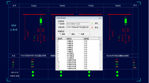

电参量查询
在配电一次图中,可以直接查看该回路详细电参量,包括三相电流、三相电压、三相总有功功率、总无功功率、总功率因数、正向有功电能等,并可以查看24小时相电流趋势曲线。
图4 电参量查询界面图

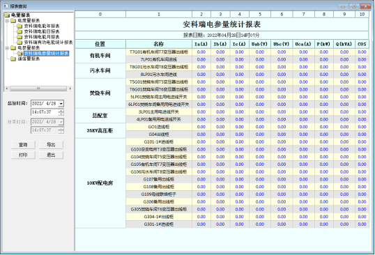

运行报表
能查询各回路或设备指定时间的运行参数,报表中显示电参量信息应包括:各相电流、三相电压、总功率因数、总有功功率、总无功功率、正向有功电能等。
图5 电参量运行统计报表界面图

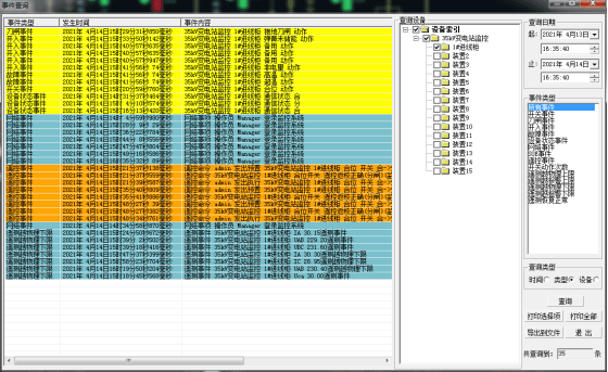

历史事件查询
能够对遥信变位,保护动作、事故跳闸,以及电压、电流、功率、功率因数越限等事件记录进行存储和管理,方便用户对系统事件和报警进行历史追溯,查询统计、事故分析。
图6 历史数据查询界面图

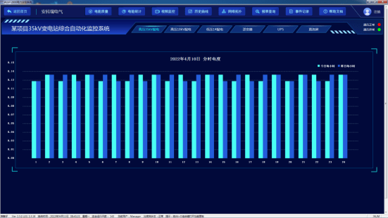

电能数据展示
具备定时抄表汇总统计功能,用户可以自由查询自系统正常运行以来任意时间段内各配电节点的用电情况,即该节点进线用电量与各分支回路消耗电量的统计分析报表,也可通过棒状图形式展示分时电度信息。
图7 分时电度界面图

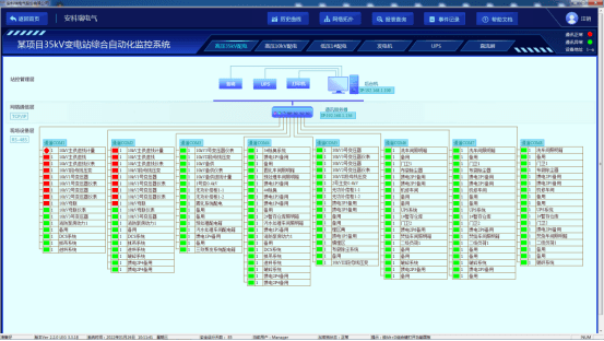

网络拓扑图
系统支持实时监视接入系统的各设备的通信状态,能够完整的显示整个系统网络结构;可在线诊断设备通信状态,发生网络异常时能自动在界面上显示故障设备或元件及其故障部位。
图8 站内设备系统网络拓扑图
