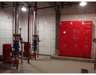

图1 应用中的消防给水设备现场

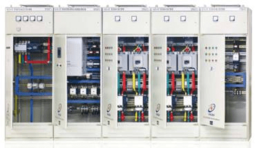

图2 消防控制柜,包括控制面板,软起动器,多电量变送器采集设备等

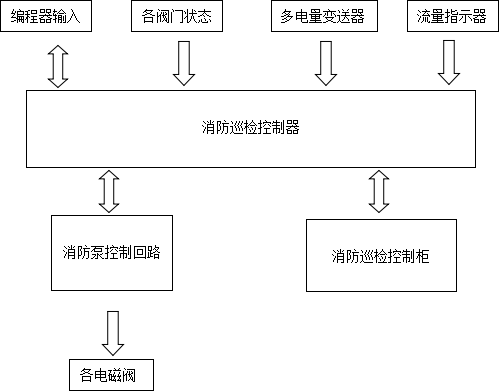

图3 消防巡检控制原理图
图3是消防巡检控制原理图,在低频巡检周期时,消防巡检系统按照编程器预先录入程序低频启动水泵,可以对测试给水系统是否可靠。所有设备都在低频运行状态,由巡检控制器判断水泵运行状态。出现火灾,则立即停止巡检,可以切换至消防流程进行灭火。多电量变送器提供给控制器多类型的电参数,如电流,电压,功率,功率因数等信息,从而为控制器做出各种判断,如过压,欠压,缺相保护、电机堵转等错误信息提供完备的信息。巡检时,消防巡检控制器会对消防控制柜的主回路进行检测确认正常后,逐台驱动消防泵使之低速运行,此时驱动功率很小,约是泵电机额定功率的百分之一左右,所以节能显著,而且由于转速低,所以不会对供水管网增压。

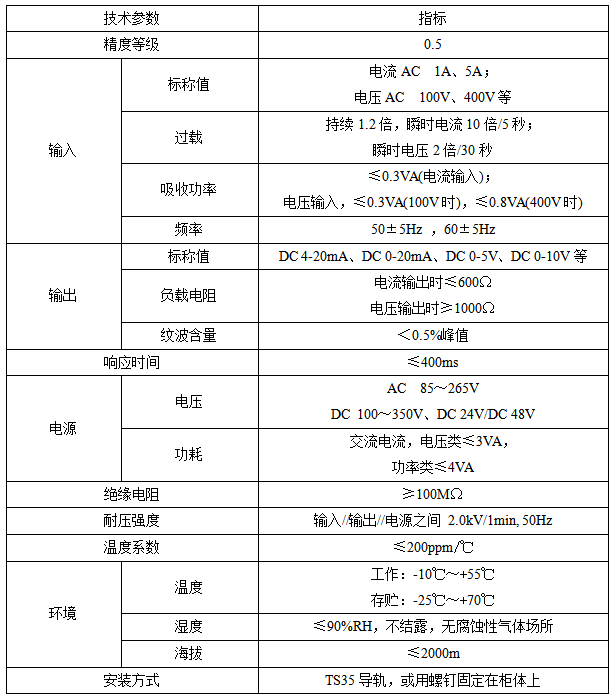

多电量变送器具有如下特点:多电量变送器是一款智能电参数变送器,能替代过去的电流、电压、功率、功率因数等一系列变送器,可降低系统成本,方便现场布线,提高系统的可靠性。还可与其他厂家的控制模块挂在同一485总线上,且便于计算机编程,客户可以根据需求构建自己的测控系统。多电量变送器采用电磁隔离和光电隔离技术,供电电源、输入信号及输出信号三方完全隔离。其主要的功能与技术指标如下:
