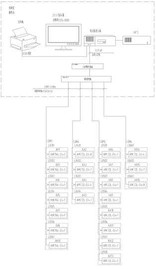

我司Acrel-2000电力监控系统根据乌鲁木齐疾控中心项目变电所现场实际情况,7台高压柜多功能电力仪表,63台低压柜多功能电力仪表采用屏蔽双绞线分4根总线接至4口的通讯管理机上,再由网络传输至后台主机,保障了变电所电力监控系统传输的稳定性与实时性。如下图所示:
系统结构拓扑图

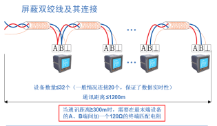

高低压电力仪表现场连接示意
现场高低压多功能电力仪表以手拉手方式通过屏蔽双绞线(RVSP2*1.0)进行通讯连接,每根总线连接高低压电力仪表25只左右。具体连接示意图如下所示:
通讯线路连接示意图
