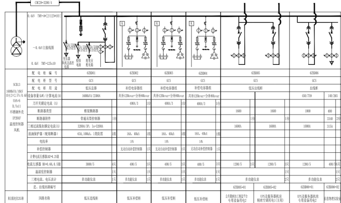

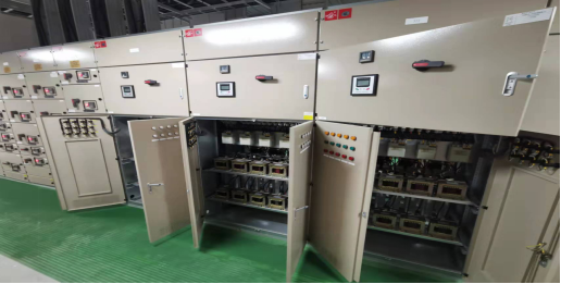

南京某高等院校信息技术科研楼改造项目,该项目建筑楼层10层,高低压配电室建设于2012年,低压电力电容采用的是传统电容,现使用年限已到,低压电力电容老化严重,部分电容已经出现变形,电容老化易引起爆炸,造成安全事故,影响用电安全,也会造成功率因数偏低,电能质量差。
为了确保用电安全,排除安全隐患,保证配电室用电设备和配电设备正常运行,现将对配电室低压电容器、电抗器、投切开关、功率因数控制器等电容设备进行改造。改造后要求每台无功补偿柜补偿后的功率因数大于0.95要求的功率因数,系统内谐波小于5%。提高电能质量,可确保电容补偿设备正常运行,低压电力电容改造重在强调改造后补偿的安全性,可靠性,低压电容配比补偿量占变压器总容量(20%-30%)的比例,同时改造后电容补偿要求实用性与智能性,改造后的功率因数控制器具有RS485标准接口,支持Modbus标准通讯规约,可方便接入电力监控管理系统平台,可进行远程实时监控,在线巡检及数据管理,也可对设备运行状态实时监测与预警。

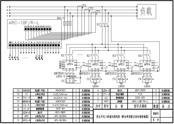

图2 二次接线图纸
ANSVC无功补偿装置在南京某高等院校中的应用

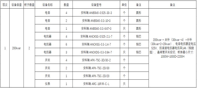

根据二次接线图纸提供的信息:单柜装机容量为200kvar,分补占总容量的40%,电抗率14%,选择适当的配置方案: 200kvar=共补(40kvar*3)+分补(30kvar*2+20kvar)
