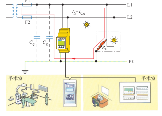

  IT 系统电源端不做系统接地,只做保护接地。其接地故障示意图,如图 2 所示。通过隔离变压器二次回路导体不接地,电气设备外露可导电部分接到电气装置的 PE 线上,并设置辅助等电位联结。当出现接地故障时,故障电流仅为流过自隔离变压器到手术设备之间一小段非故障线段较小的对地电容电流,不大于 50 μA。因此故障时可以不切断电源,使电气设备继续运行,并可通过绝缘监测装置发出报警并及时消灭故障,大大提高了系统供电的可靠性。医用IT系统需与绝缘故障监测装置配合使用,当绝缘电阻值降至50kΩ时发出报警,声光报警装置设置在护士站等便于长久性监视的场所。第①次接地故障时,IT系统实际变成了TN系统运行,不切断电源。但是如果不及时排除故障,当发生第②次接地故障时,相当于TN系统接地短路,断路器动作。
  采用医用 IT 系统,电气设备的正常泄漏电流值小于 10 μA,发生第①个接地故障时,故障电流值小于 50 μA,不会对手术患者产生“微电击”;同时,发生第①个接地故障时,绝缘监测装置仅发出报警并不切断电源,可充分保证生命支持系统的电气设备持续供电,从而保证手术室的用电安全。
  图2 IT 系统接地故障示意图

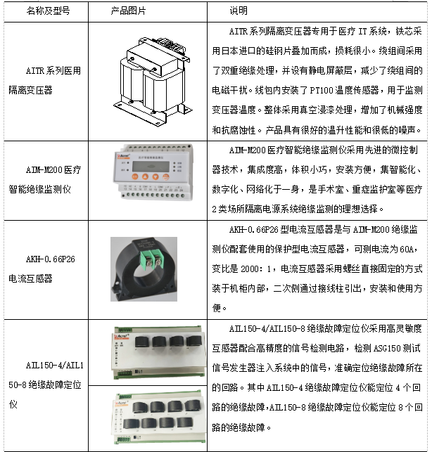

  安科瑞医用IT系统主要应用于诸如手术室、ICU/CCU重症监护室等重要的医疗2类场所,为这些场所的重要设备提供安全、可靠、连续的配电。医用绝缘监测及故障定位装置是安科瑞电气集多年电力仪表行业的设计经验,根据医疗2类场所对配电系统绝缘监测和故障定位的特殊要求而开发的。产品可实现IT系统的绝缘、负载和隔离变压器温度等状况的实时监测,并具有系统绝缘故障回路定位和多套系统集中监控等功能。产品符合企业标准Q31/0114000129C013-2016 《IT系统绝缘监测仪》的规定。

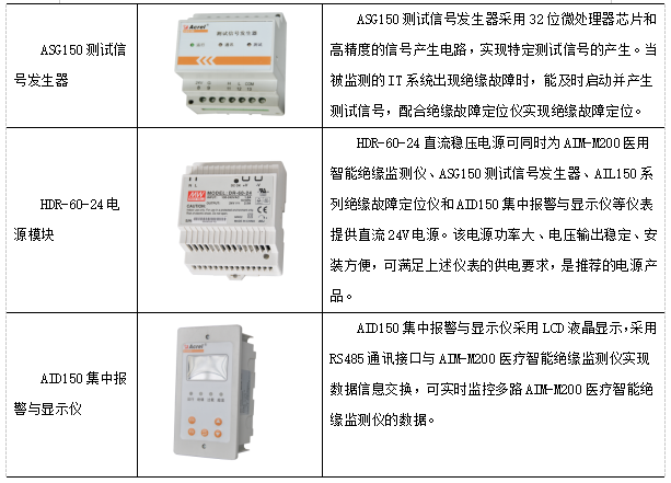

  医用IT系统绝缘监测及故障定位产品(七件套)包括AITR系列医用隔离变压器、AIM-M200医疗智能绝缘监测仪、AKH-0.66P26电流互感器、AIL150-4/AIL150-8绝缘故障定位仪、ASG150测试信号发生器、HDR-60-24电源模块和AID150集中报警与显示仪等,产品如表1所示。
  表1 医用IT系统绝缘监测及故障定位产品

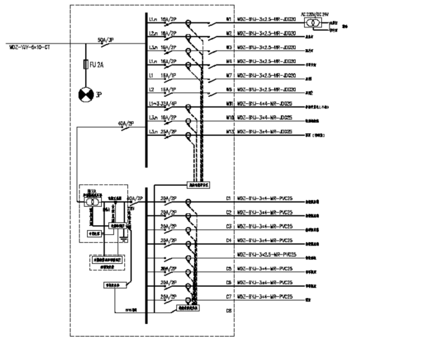

  5 系统应用方案
  6结语
