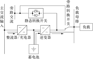

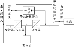

  UPS系统蓄电池充放电的过程也是能量转化的过程,在电网电压工作正常时,由电能转化为蓄电池的化学能,主电源给负载供电以及给蓄电池充电,UPS系统蓄电池充电示意如图1所示;当主电源突发停电时,
  由蓄电池的化学能转化为电能,蓄电池放电为重要负载提供电源,以降低对生产的影响,UPS系统蓄电池放电示意如图2所示。蓄电池完全充电后,其容量足够向所有由UPS供电的用电设备同时供电30min。

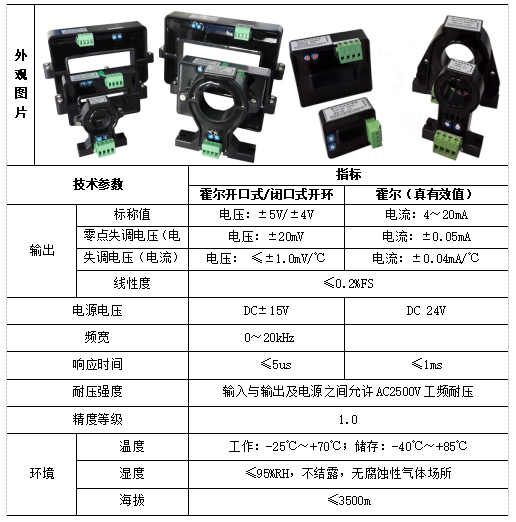

  3.2 霍尔电流传感器技术参数
  3.3 霍尔电流传感器接入DCS
  霍尔电流传感器可以直接将被测主回路电流转换成按线性比例输出的4~20mA直流电流信号。在应急配电间UPS配电柜蓄电池断路器下口安装一个霍尔电流传感器,它的作用可以将蓄电池浮充电流转化为可以被DCS模拟量卡件接受的4~20mA直流电流信号。
