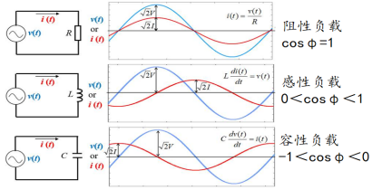

2、从相位(感性/容性)角度分析
纯电感负载中电流IL滞后电压90°,其功率称为感性无功功率;而纯电容负载中电流Ic则超前电压90°,其功率称为容性无功功率。
电容中的电流与电感中的电流相位相差180°,可以相互抵消。电力系统中的负载大部分是感性负载,因此总电流I将滞后电压一个角度Φ1,如果将并联电容器与负载并联,这时I′=I+IC,电容器的电流将抵消一部分电感电流,从而使总电流从I降低到I′,相位角由Φ1减少为Φ2,可以提高功率因数,无功就地得到治理。

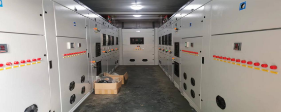

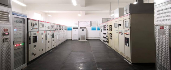

3、变电所集中补偿
变电所集中补偿是所有电容器组集中安装在变电所的一次或二次侧的母线上。这种补偿方式安装简单,运行可靠,可以集中补偿低压0.4KV系统的无功功率,对于变压器原边(一般是10KV计量点)功率因数的提升有比较直接的效果,这类补偿方式是当前采用广泛,性价比相对比较高的方案。

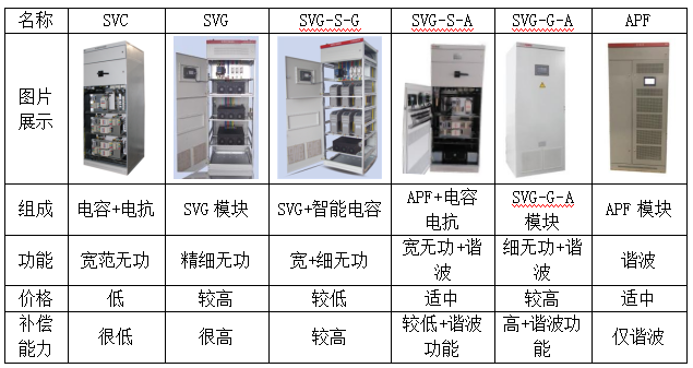

3.2 按照补偿设备类型区分的补偿形式
按照补偿设备类型细分的设备就非常多了,一般都是按照现场实际运行设备类型,各个补偿设备运行都各有利弊,在本文中我们主要针对市场上0.4KV配电系统中应用广泛的两类产品——投切电容器补偿(FC补偿)和静止无功发生器(SVG补偿),在此给大家做个简单的介绍。

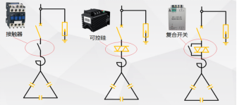

由于早期并联电容器的投切是通过接触器来实现,接触器动作时间都是秒级,所以它的致命缺点是:合闸涌流大,严重的情况下可以达到补偿电容器额定电流的50-100倍,会产生较大的弧光,造成电容器和接触器的损坏。根据现场负载实际运行情况,市场上逐渐出现同步开关、复合开关、晶闸管开关等替代接触器的方案,在电压过零点合闸、电流过零点切断方面有了很大的提升,大大降低了投切涌流导致的设备损坏。

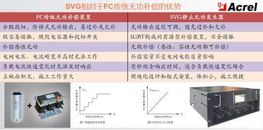

2、静止无功发生器(SVG补偿)
静止无功发生器是一种用于补偿无功的新型电力电子装置,它能对大小变化的无功以及负序进行快速和连续的补偿,其应用可克服FC补偿器等传统的无功补偿器响应速度慢、补偿效果不能合理控制、容易与电网发生并联谐振和投切震荡等缺点。
相比于FC补偿大的三点优势在于:
①线性补偿无功功率,补偿阶梯小于1KVar;
②无木及性补偿,既可以输出容性无功,也可以输出感性无功;
③响应时间快,全响应时间小于5ms。

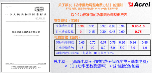

四、无功补偿的经济效益

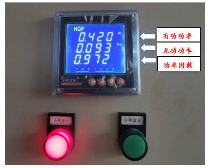

1、补偿无功功率,提高功率因数
根据《功率因数调整电费办法》的通知内容,不难发现,功率因数以0.9为标准值的力率调整规定,提高功率因数可以减少总电费的缴纳,甚至功率因数高于0.9的配电用户,还能获得电力公司力率调整的奖励费用。
通过合理的补偿,使计量点的功率因数达到国家标准的要求,可以去除力率电费,从而使电力用户电费支出大幅度降低。
动态无功功率补偿装置的有功节能只是降低了补偿点至发电机之间的供配电的损耗。所以高压网侧的无功补偿不能减少低压阀侧的损耗,亦不能使低压供电变压器的利用率提高,根据合适的补偿理论,就地动态无功功率补偿节能效果显著。
另外,市场上很多补偿设备宣传“节能”“省电”等等概念,也基本上都是从无功补偿入手,提高功率因数,减少力率罚款,或者由力率罚款转化为力率奖励的方式,实现为配电用户省钱的目的。所以关于无功补偿,在自然界功率传递的角度认识的话,严格讲并不属于“节能”“省电”范畴,但是实实在在可以给配电用户省钱。

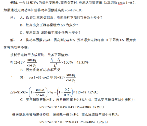

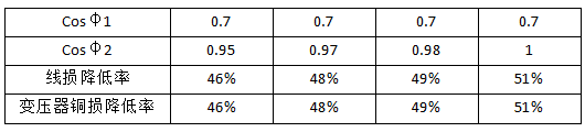

合理的补偿可以合理的降低系统电流,以系统自然功率0.7为例,如通过补偿装置将系统功率因数提高到接近1的水平,系统电流将下降30%左右,即线路和变压器的损耗可降为P=I2R=(1-30%)2R=0.49R,即线路和变压器损耗可降低51%。用电企业的自然功率因数一般在0.7左右,功率因数从0.7提高到0.95以上线损降低率和变压器的铜损降低率如下表:
降低线路及变压器损耗,节约有功电度,是重要的节能措施。如在石油行业中,线路比较长,而且比较复杂,那么可以通过增加无功补偿设备来降低运行电流,从而降低线路损耗,节约有功电度,节能效果明显。
3、增加电网的传输能力,提高设备利用率
由于补偿装置可以合理的降低系统电流和视在功率,故可以合理的降低电网建设中所有相关设备的容量,从而降低电网建设中的投资。功率因数在0.7左右的系统,由于合理的补偿可使系统电流下降30%,即提高发电厂、变配电设施30%的带载能力。
如果变压器及线路小容量不足时,可以通过安装无功补偿装置的方法解决。安装无功补偿装置可以使无功功率就地平衡,从而减小流过线路及变压器的电流,减缓导线及变压器的绝缘老化速度,延长使用寿命。同时可以释放变压器及线路的容量,增加变压器及线路带负荷能力。如,有一台100KVA变压器,目前负载率为85%,COSΦ=0.7。如果加装无功补偿设备,可使变压器释放30%的带载量,用户可在变压器不增容的情况下,增加负载,进行扩大生产。
