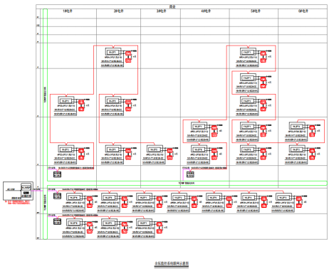

  1.项目概况
  本项目位于江苏省昆山市,基地位于香花路。地上有14幢十四层~十九层的高层住宅。总建筑面积146354平方米,其中地上住宅91777.74平方米,地下50587.80平方米,地下空间主要功能为住宅车库,为地下二层。本工程高层住宅为一、二类高层,耐火等级均为一、二级。下图为该项目余压监控系统的设计图。

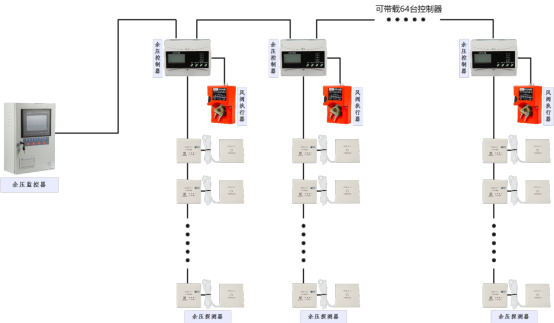

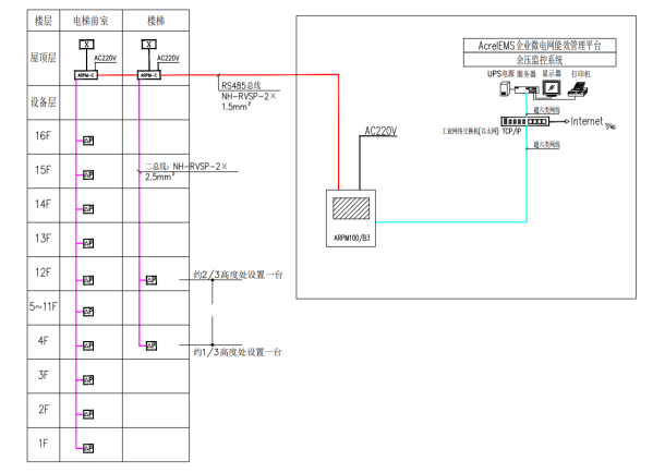

  3.方案介绍
  3.1系统组网设计
  余压监控系统由余压监控器(主机)、余压控制器、余压探测器、风阀执行器、系统监控专用软件等部分或全部设备组成,系统组网如下图所示。
  设计原则:
  ①余压监控器(主机)设置在消控中心;
  ②余压控制器设置在风机箱内,控制器/风阀执行器与送风风机的比例为1:1;
  ③余压探测器设置在前室时,于每个前室设置一套;设置在楼梯口时,在楼梯间的⅓和⅔高度处各设置一套。
  本系统单台余压监控主机支持2路RS485通讯回路,每条回路可连接32个余压控制器。余压监控主机使用220V交流电源供电,电源线缆采用NH-BV-3×2.5mm2电缆,由消防控制室消防电源提供。监控主机为余压控制器提供DC24V电源,电源线采用NH-BV-3×2.5mm2电缆。余压监控器通过CAN/RS-485总线把各个点的监控信息上传到消防控制室图像显示装置,通信线采用NH-RVSP-2×1.5mm2。
  余压控制器采用DC24V集中供电。余压控制器与余压探测器之间为二总线通讯,通讯距离500m,线型NH-RVSP-2×2.5mm2,一只余压控制器可以带120个余压探测器。余压探测器的设置应保证整个建筑物中的防烟楼梯间及其前室、消防电梯间前室或合用前室、避难走道的前室、避难层(间)之间的余压值均能在余压监控器或消防控制室内实时显示。
  余压监控器(主机)设置于有人值班的消防控制室内,通过通信总线及电源总线与下端余压控制器连接。余压控制器安装于每台加压送风机配电控制箱中,通过通信总线与余压探测器进行连接,并且输出DC24V与风阀执行器进行连接,余压控制器向风阀执行器发出指令,控制调节电动旁通泄压阀的开、闭角度来调节余压值。余压控制器与余压探测器利用二总线进行连接,每台余压探测器都能设置地址码。余压探测器从各个安装位置处收集余压信号,上传至余压控制器,余压控制器处理后上传至余压监控器(主机),同时控制风阀执行器对电动旁通泄压阀的开、闭角度进行调节,从而调节疏散通道出口处的余压值。
  整个系统功能完善、探测精度高、可靠性高、简单实用、性价比高。
  3.2产品选型
  根据用户的需求,还可以满足与AcrelEMS企业微电网能效管理平台或者火灾自动报警系统进行数据交换及共享,整个系统设计方案如下图:

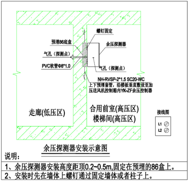

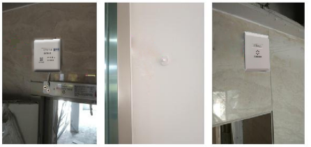

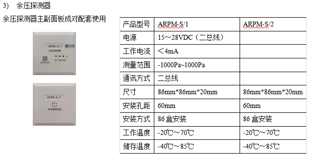

  探测器安装
  余压探测器包含ARPM-S/1余压探测器和ARPM-S/2余压探测器副面板,用来检测疏散通道的压力状态并上传给余压控制器。应在每层防烟楼梯间的前室或者合用前室设置一套;在楼梯间⅓和⅔高度处各设置一套。探测器采用通用的86盒安装方式,水平安装孔距为60mm。使用橡胶软管与低压气嘴相连,软管另一端接到低压区,探测器的工作电源为15~28VDC。
  安装示意图如下图所示:
  前室安装的现场图:
  楼梯间安装的现场图:

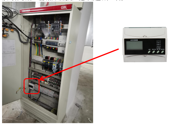

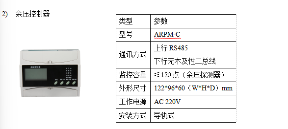

  余压控制器安装
  标准导轨式安装,一般安装在风机箱内,与送风风机基本为1:1关系。

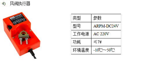

  风阀执行器安装
  风阀执行器与风机是按1:1的比例设置,现场安装如下图所示。

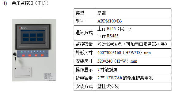

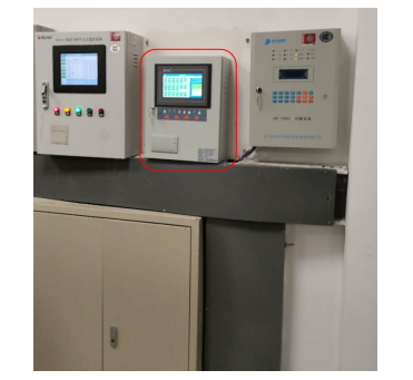

  主机安装
  主机的安装方式是壁挂安装,用膨胀螺钉将主机四个安装脚固定,安装于小区消防控制室内,可以对整个系统进行实时监控,现场安装如下图所示。
