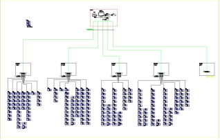

  安科瑞Acrel-5000能耗分析管理系统根据常德市民之家现场实际情况,整体网络结构采用屏蔽双绞线直接接至数据采集器将数据上传至后台监控主机。
  该系统主要采用分层分布式计算机网络结构,如系统结构图所示:站控管理层、网络通讯层和现场设备层。其中所有多功能仪表位于配电室及楼层配电箱内,所有仪表通过485屏蔽双绞线铺设至通讯管理机,通讯管理机将数据上传至系统主机从而完成仪表数据的采集并管理。
  在建筑物内建立分项用能实时监控管理平台可以以实际能耗数据为基础对建筑的现有用能状况进行分析,可进一步对各项用电能耗情况进行节能诊断,得出切实可行的节能办法,包括管理节能和技术节能,降低建筑的能源消耗,提高建筑物的运行管理水平,减少运行管理费用。
  系统结构图

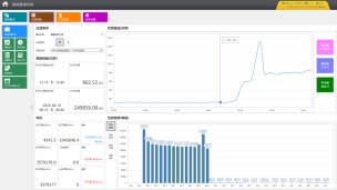

  u 综合能耗主界面
  主页面显示该建筑的建筑图片,建筑基本信息,建筑当月分项用电饼图和各种能源的消耗量。根据所选的建筑,对其建筑图片进行加载,可以选择时间查看建筑能耗情况,选择建筑或时间后自动刷新,默认为当天。

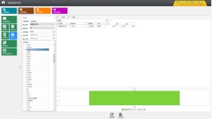

  u 支路用能
  系统可以统计各支路某段时间内逐日、逐周、逐月、逐季、逐年用能。系统可查看各支路用能趋势,可根据已有的日期或者自定义时间进行查询,并可以将支路用能显示合计,以图表形式显示。

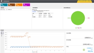

  u 分项能耗统计
  系统可以按照分项进行能耗统计与显示。其中,日分项用能同比分析图显示不同分项的当日与昨日能耗柱状图(蓝色柱表示今日,绿色柱表示昨日);用能饼图显示各分项过去31天的用能占比;堆积图显示各分项过去31天的能耗趋势;分项用能排名图显示被选中分项对应能耗值排名前10位的支路。

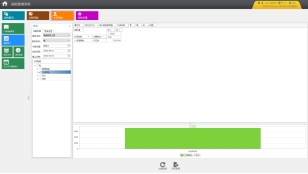

  u 分项用能报表
  系统可以统计各分项某段时间内逐日、逐周、逐月、逐季、逐年用能。可查看分项中各支路用能趋势,可根据已有的日期或者自定义时间进行查询,统计数据可导出至Excel。

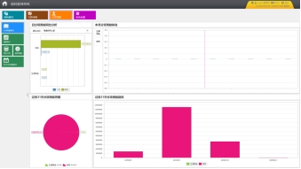

  u 能耗的同比环比分析
  系统可将各主要耗能设备的能耗与去年同期值和上月值进行同比环比分析,检验节能效果,根据分析结果执行节能绩效考核,以及节能目标的修正。统计各支路当年每月用能及去年同期用能;
