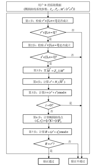

验签流程:
签名验证推导:
sG+[t]PA
=sG+(r+s)PA
=sG+(r+s)dAG (公钥PA=GdA)
=sG+sdAG+rdAG
=(1+dA)sG+rdAG (s=((1+dA)-1 *(k-r*dA)) )
=(1+dA)(1+dA)−1(k−rdA)G+rdAG
=(k−rdA)G+rdAG
=kG−rdAG+rdAG
=kG
=(x1,y1)
因为R= (e′ + x′1) mod n,r= ( e + x1 ) mod n,e′和e相等,x′1和x1相等,所以推导出R= r′。
