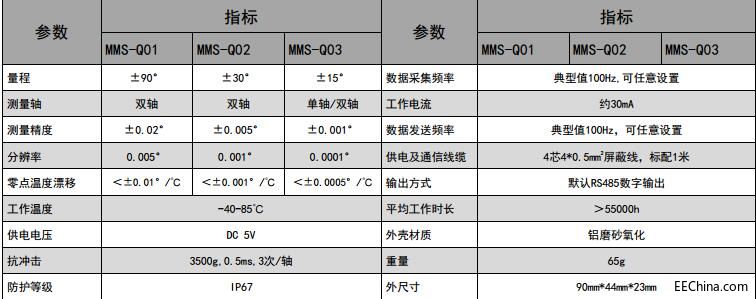

3、产品参数:

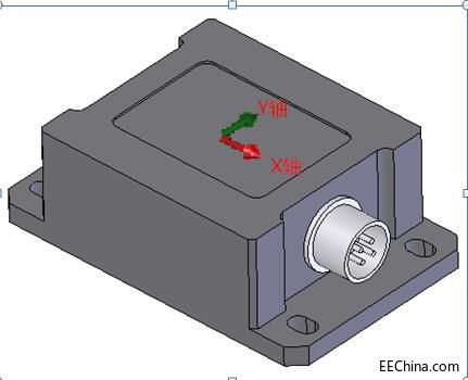

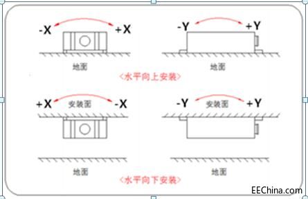

4、传感器的测量方向
MMS-Q系列倾角传感器可以同时测量双轴的角度值,测量轴方向和传感器外壳的长、宽正好重合,长度方向对应X轴,宽度方向对应Y轴。

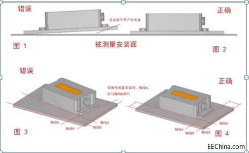

6、 产品安装注意事项
请按照正确的方法进行安装倾角传感器,不正确的安装会导致测量误差,尤其注意一“面”, 二“线” :
1)传感器的安装面与被测量面固定必须紧密、平整、稳定,如果安装面出现不平容易造成 传感器测量夹角误差。见图 1、2;
2)传感器轴线与被测量轴线必须平行,两轴线尽可能不要产生夹角。见图 3、4;

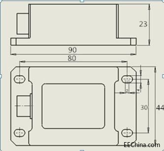

7、 传感器尺寸图

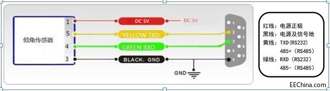

8、 传感器接线说明
传感器出线为4芯电缆,具体接线如下图所示:
