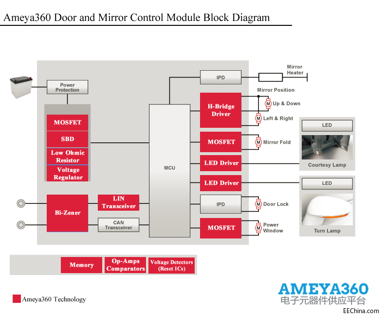

2、 方案概述
Ameya360 车门 & 车镜控制模块解决方案是一种“总体分布,局部集中式”的控制方案,其框图如下图所示,即将左侧前后两个车门的控制作为一个 ECU 模块,右侧前后两个车门的控。制作为另一个 ECU 模块,两个模块之间以及模块与中央控制器之间均以 CAN 总线方式连接。
