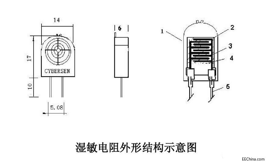

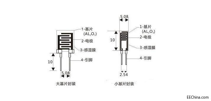

湿敏电阻的工作原理:

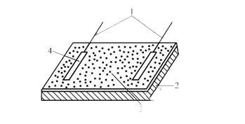

湿敏电阻式传感器主要由感湿层3、电极4和具有一定机械强度的绝缘基片2组成,如图1所示。感湿层在吸收了环境中的水分后引起两电极间电阻值的变化,这样就将相对湿度的变化转换成电阻值的变化。
 湿敏电阻结构示意图

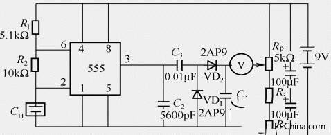

湿敏电阻器广泛应用于洗衣机、空调器、录像机、微波炉等家用电器及工业、农业等方面作湿度检测、湿度控制用。如图所示,是湿度检测器电路原理图。
湿度检测器电路原理图
图2所示电路中,由555时基电路、湿度传感器CH等组成多谐振荡器,在振荡器的输出端接有电容器C2,它将多谐振荡器输出的方波信号变为三角波。当相对湿度变化时,湿度传感器CH的电容量将随着改变,它将使多谐振荡器输出的频率及三角波的幅度都发生相应的变化,输出的信号经VD1,VD2整流和C4滤波后,可从电压表上直接读出与相对湿度相应的指数来。Rp电位器用于仪器的调零。
