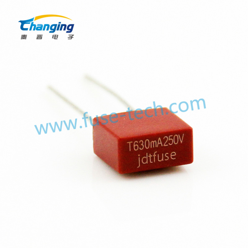

一、电流保险丝的工作原理
电流保险丝通电时,由电能转换的热量使可熔体的温度上升。正常工作电流或允许的过载电流通过时,产生的热量通过可熔体、外壳体向周围环境辐射,通过对流、传导等方式散发的热量与产生的热量逐渐达到平衡。如果产生的热量大于散发的热量,多余的热量就逐渐积聚在可熔体上,使可熔体温度上升;当温度达到和超过可熔体的熔点时,就会使可熔体熔化、熔断而切断电流,起到了安全保护电路的作用。
二、电流保险丝的作用
1、正常情况下,电流保险丝在电路中起连接电路作用。
2、非正常(超负载)情况下,电流保险丝做为电路中的安全保护元件,通过自身熔断安全切断并保护电路。
