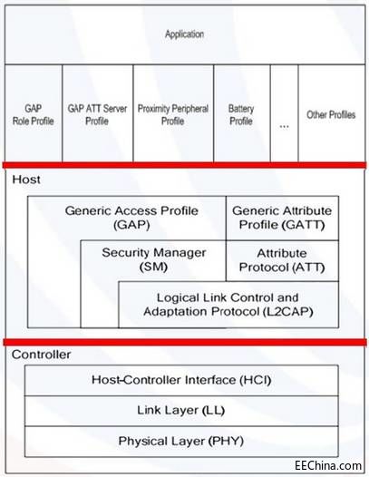

*BLE协议栈的配置*
1、PHY层:1Mbps自适应跳频GFSK(高斯频移键控),运行在免证的2.4GHz频段。

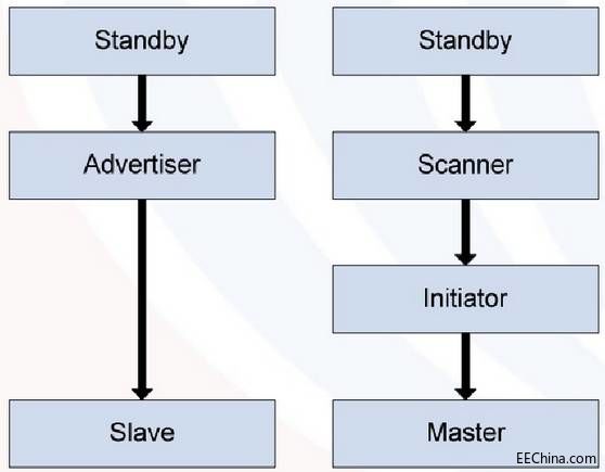

2、连接层 LL:控制芯片工作在standby(准备)、advertising(广播)、scanning(监听扫描)、initiating(发起连接)、connected(已连接)这五个状态中的一种。发起连接的设备变为master(主机),接受连接请求的设备变为slave(从机)。
3、主机控制层 HCI:向上为主机提供软件应用程序接口(API),对外为外部硬件控制接口,可以通过串口、SPI、USB来实现设备控制。
4、逻辑链路控制与适配协议 L2CAP层:为上层提供数据封装服务,允许逻辑上的端到端数据通信。
5、安全管理层 SM:提供配对和密匙分发服务,实现安全连接和数据交换。
6、通用访问配置文件 GAP层:直接与应用程序或配置文件(profiles)通信的接口,处理设备发现和连接相关服务。另外还处理安全特性的初始化。
7、属性协议层 ATT:导出特定的数据(称为属性)到其他设备,允许设备向另外一个设备展示一块特定的数据,称之为"属性",展示属性的设备称为server,预支配对的设备称为client。
8、通用属性配置文件 GATT:定义了使用ATT的服务框架和配置文件(profiles)的结构。BLE中所有的数据通信都需要经过GATT。

*BLE的连接状态示意图*
