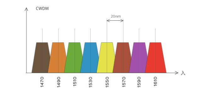

波长间隔不同
CWDM:波长间隔≥20nm,通常采用1470~1610nm的八个波段,间隔20nm

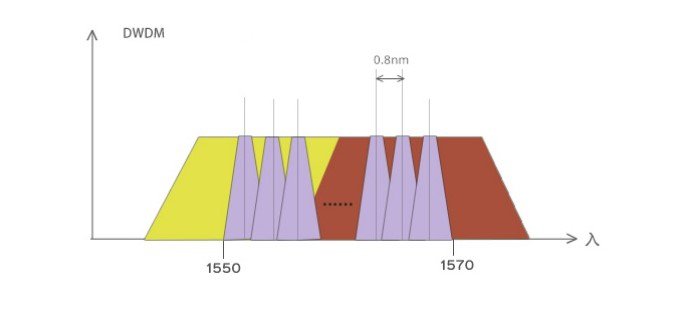

DWDM:波长间隔<10nm,通常采用1550~1570nm波段,波长间隔是200GHz(1.6nm)、100GHz(0.8nm)或者50GHz(0.4nm)
