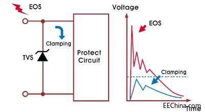

处理瞬时脉冲对器件损害的最好办法是将瞬时电流从敏感器件引开。TVS二极管在线路板上与被保护线路并联,当瞬时电压超过电路正常工作电压后,TVS二极管便发生雪崩,提供给瞬时电流一个超低电阻通路,其结果是瞬时电流通过二极管被引开,避开被保护器件,并且在电压恢复正常值之前使被保护回路一直保持截止电压。当瞬时脉冲结束以后,TVS二极管自动回复高阻状态,整个回路进入正常电压。许多器件在承受多次冲击后,其参数及性能会发生退化,而只要工作在限定范围内,二极管将不会发生损坏或退化。

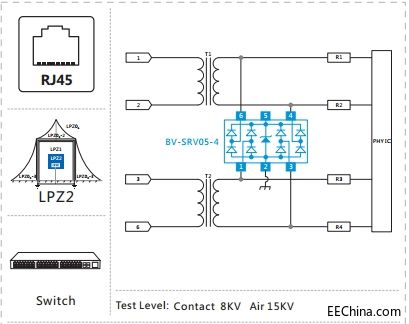

 TVS相关应用电路

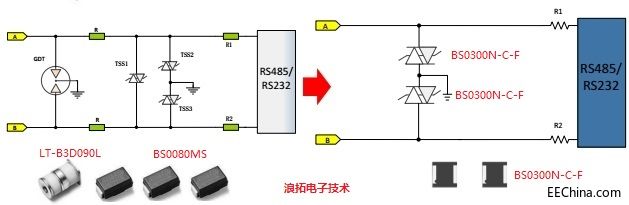

1)信号接口保护

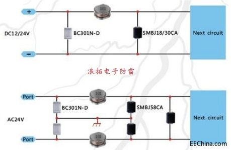

2)电源端口保护
