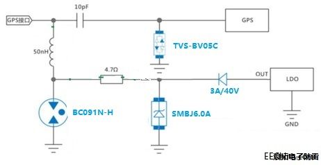

GPS天馈口的防护需要从两个方面进行防雷:一个是对射频信号进行防护,另一个是对内馈直流电源进行防护。本案例主要故障是在电源部分,主要损坏的是LDO芯片,即低压差线性稳压器,位于电源的输出端,当浪涌电流注入,如果没有防护,首当其冲的就是这个芯片,这个芯片损坏,则电源无法输出。按照这个思路,我们规划了理想的浪涌防护电路如下图所示:
GPS防雷原理:
室外天线中内置有低噪声高放电路,所以天线的馈线中除了有1.575GHz的射频信号外还有5V的直流内馈电源。GPS天馈防雷器需要从两个方面进行防雷,利用带通滤波的原理对射频信号进行防雷,同时还要用两级组合的方式对内馈直流电源进行防雷,使GPS天馈防雷器的限制电压低于10V。
