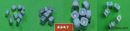

     浪拓电子公司的GDT气体放电管可以并联在电源线,电信线,信号线以及数据传输线等敏感设备的前端,以保护它们免受闪电和开关操作引起的瞬间浪涌电压的破坏。正常情况下,气体放电管并不会影响信号的正常工作,在过压情况下,GDT可以切换到低阻状态,使得浪涌能量被旁路到气体放电管从未保护敏感设备。

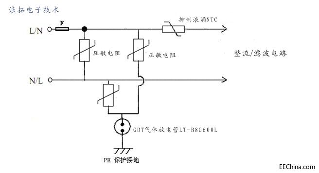

     电源工程师们都知道由于气体放电管的续流问题,当电源线两端电压超过15V电压时,不能直接并联气体放电管于电源线两端,这种情况下可以将气体放电管与压敏电阻串联后接入电路。由于气体放电管的电阻较压敏电阻大,所以输入的电压几乎都分配在气体放电管上,而压敏电阻的压降极小,所以平时工作时MOV不存在漏流。但当雷击浪涌侵入时,因MOV的存在也不会使气体放电管继续工作,因此这样即可避免产生工频续流,又可以防止压敏电阻因漏电流而自爆、老化,而且有保护器的残压低的优点。
